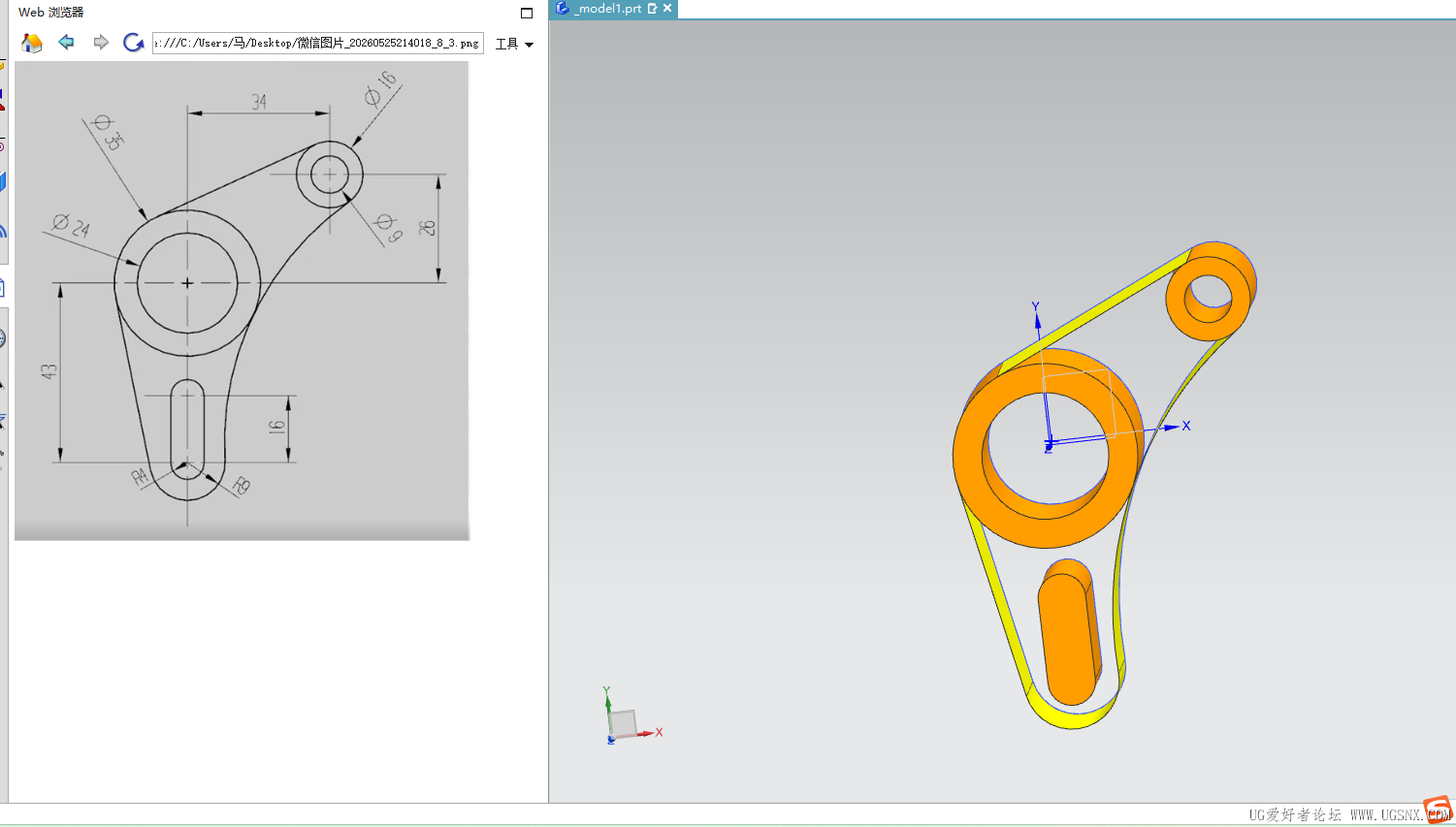

根据草图画的 ,按教学的步骤 画好完全约束之后 我试了一下拉伸 就出现这样的问题

拉伸时的曲线选择有问题,要么在选择过滤器里改成单条曲线然后一条一条选边界,要么选连续曲线但是把后面的相交处打断勾上再选,要么直接选区域边界曲线然后直接点要拉伸的区域,我只装了2406,比你的版本高,没法给你发prt

图不连续

这三个圆弧,要嘛在画草图的时候剪掉,要嘛拉伸的时候不选,不然都会出现这种情况

拉伸的厚度不一样吧,你工程图只有一个视图吗?左视图发一下看看,感觉那两个圆环要比筋厚一点才说得通,分两次拉伸应该就可以了。

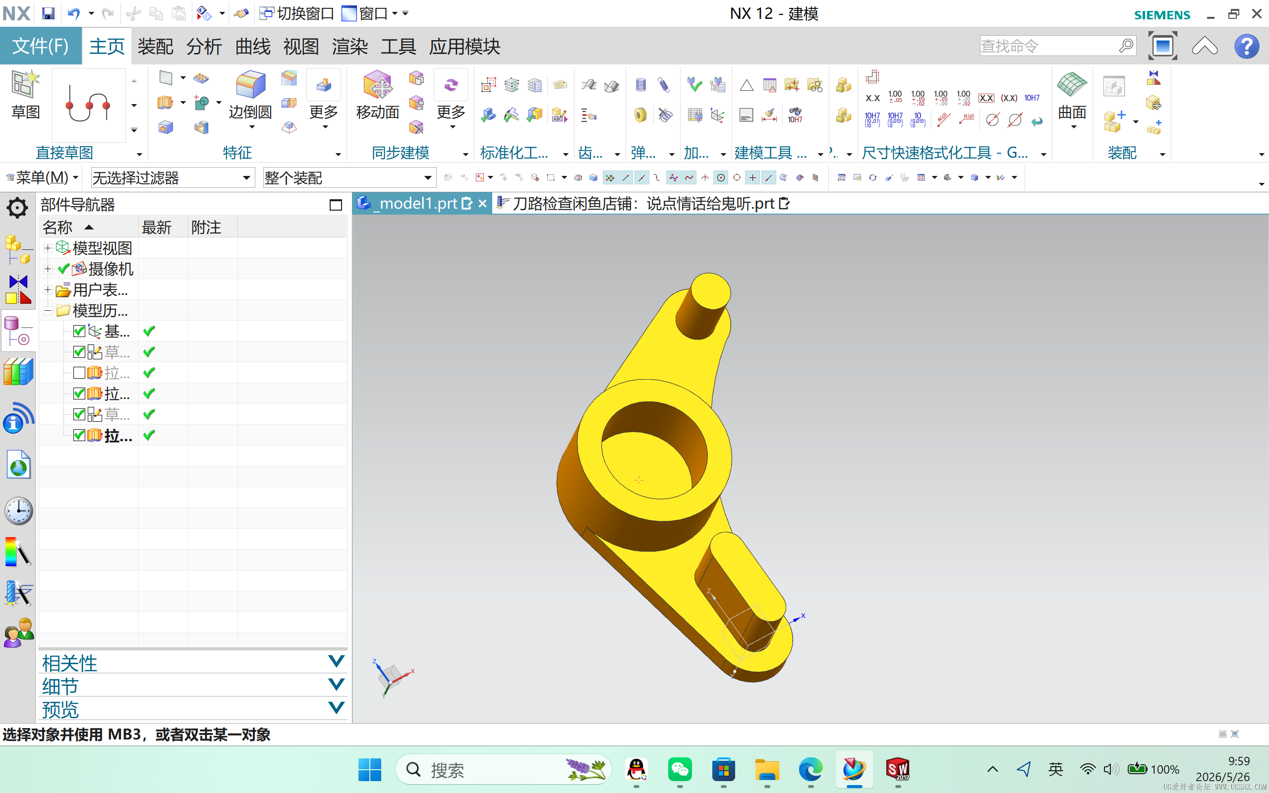

没有其它视图也不知道你这个哪个要拉伸哪个要切除,我看来的话就是下面一个板,上面拉伸两个圆和槽口,或者是槽口切除,你这个有片体,应该是你槽口和板拉伸厚度都是一样的,所以会有片体

线没选全
