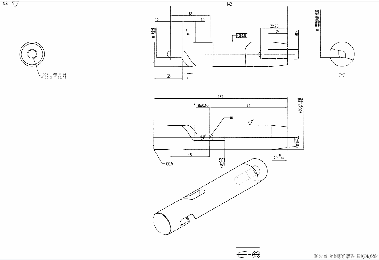

[求助] 这个建模思路是啥啊,没思路啊
68
68
发表于 2026-6-8 10:40:27 | 显示全部楼层 |阅读模式
求大神教我

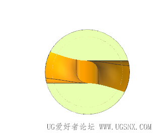

发表于 2026-6-8 10:55:02 | 显示全部楼层
缠绕曲线
2108
7006
7006
发表于 2026-6-8 12:34:07 | 显示全部楼层
扫略体试试

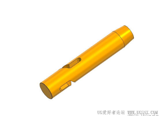

 楼主| 发表于 2026-6-8 13:33:58 | 显示全部楼层
大佬们帮我看看画的对不对
发表于 2026-6-15 11:36:07 | 显示全部楼层
没问题,

发表于 2026-7-1 19:04:04 | 显示全部楼层
511600861 发表于 2026-6-8 13:33
大佬们帮我看看画的对不对
这个模型文件发出来看看
