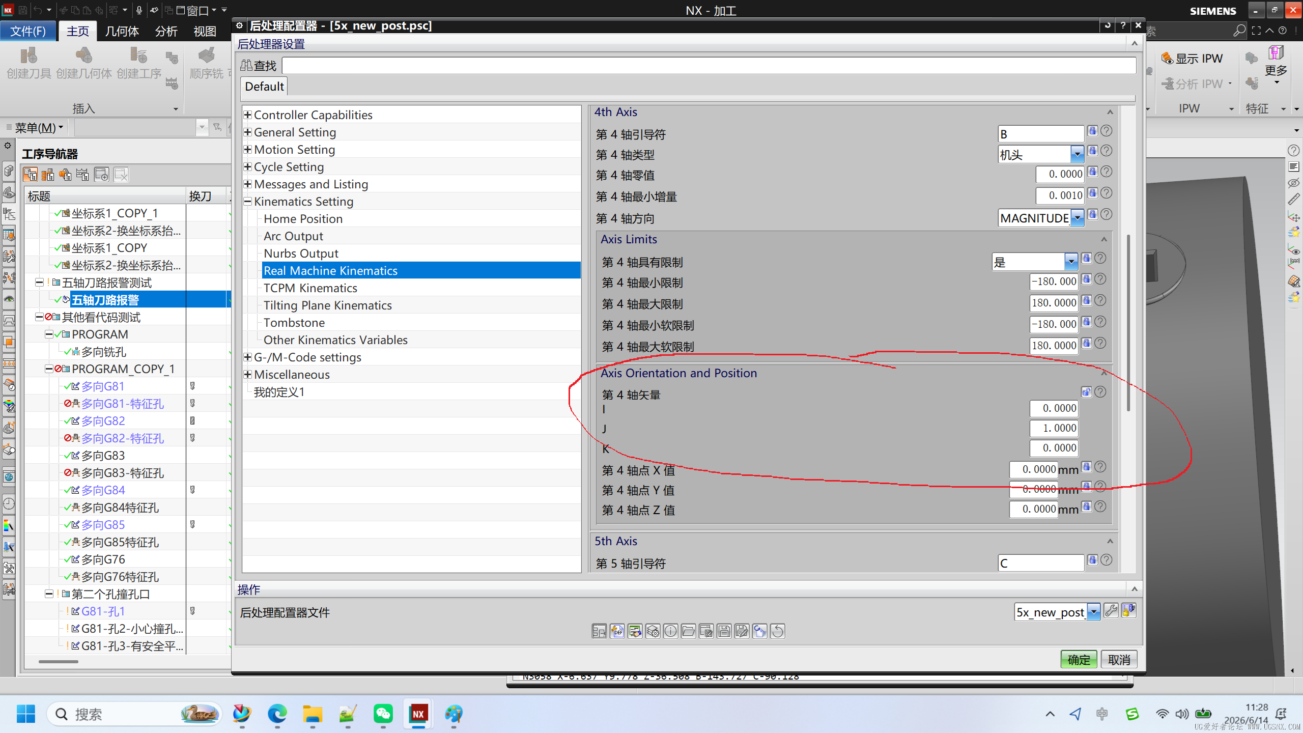

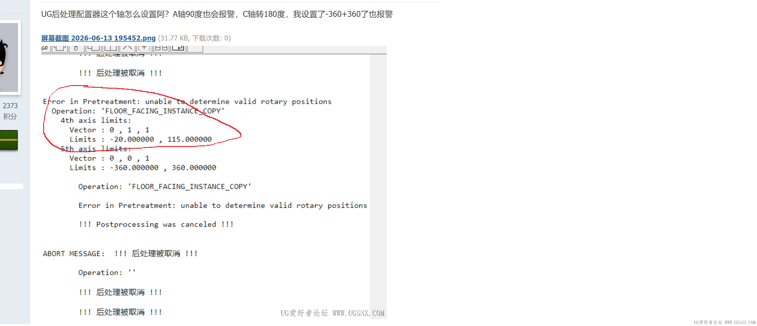

UG后处理配置器这个轴怎么设置阿?A轴90度也会报警,C轴转180度,我设置了-360+360了也报警

看一下你的配置器,报警图片说明4轴向量设置有问题,你是A轴,向量应为:1,0,0,B轴应为:0,1,0 五 轴为C轴向量应为:0,0,1.没问题。向量不对当然没法计算了。

谢谢大佬,已经改好了
