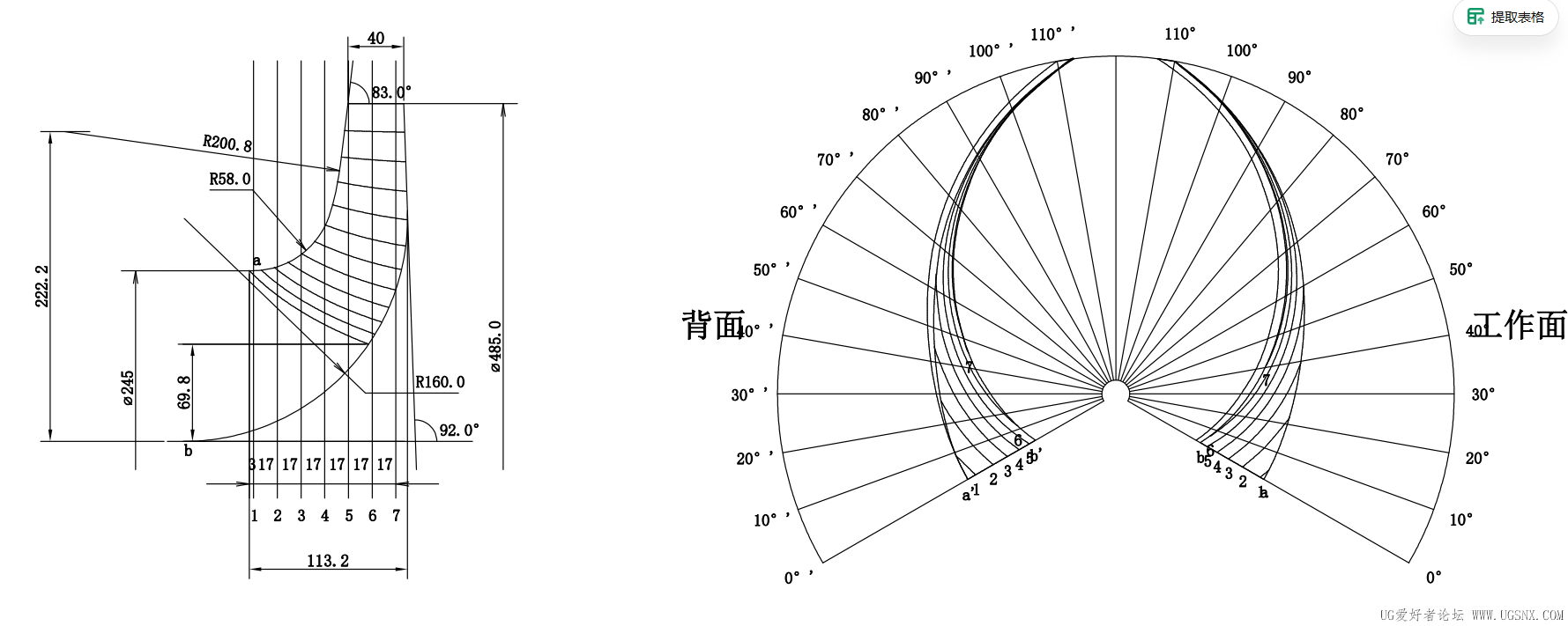

需要根据图纸参数生成叶轮叶片

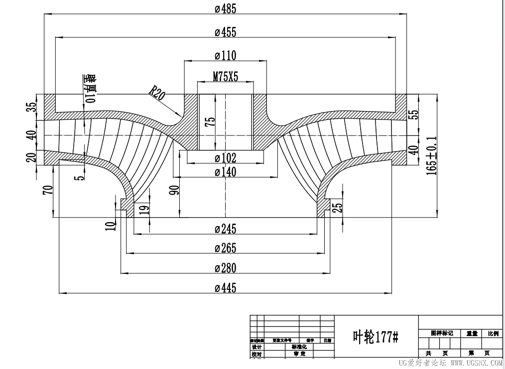

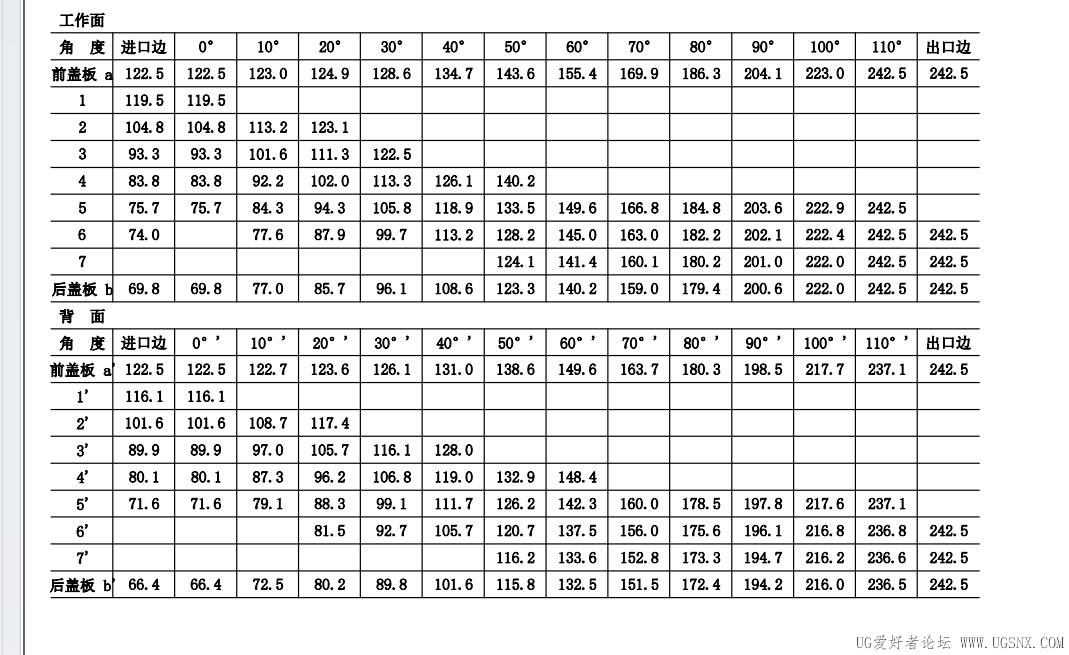

需要根据下面图片上参数做,当然也有其他类型参数数据,这个仅是示例
