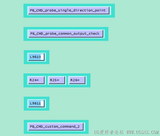

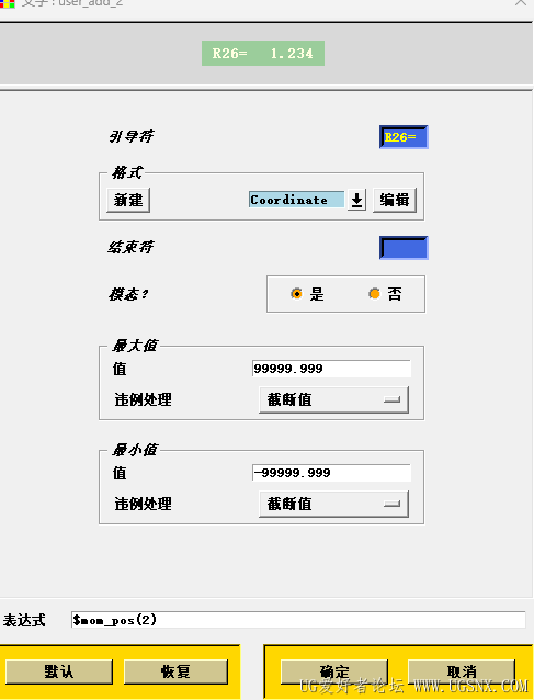

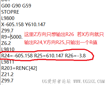

大佬们,帮忙看下这个R24 R25 R26怎么只输出一个,选择可选的时候,也是都输出,实际只想输出其中的一个,谢谢
输出文件
输出文件
R值
R值
表达式
表达式

这个应该需要在块儿上加判断,有条件格式的输出。
