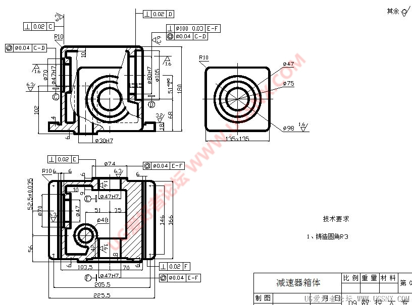

帮忙看看

你说的是形位公差?

 楼主| 发表于 2026-6-18 11:04:14 | 显示全部楼层
gsphzc 发表于 2026-6-18 10:31
你说的是形位公差?
主视图47的孔和剖视图47的孔我感觉不是一个啊

发表于 2026-6-18 13:25:26 | 显示全部楼层
要配置3D看

 楼主| 发表于 2026-6-18 13:59:47 | 显示全部楼层
有3D我就自己看了

发表于 2026-6-19 01:42:41 | 显示全部楼层
一样的。
