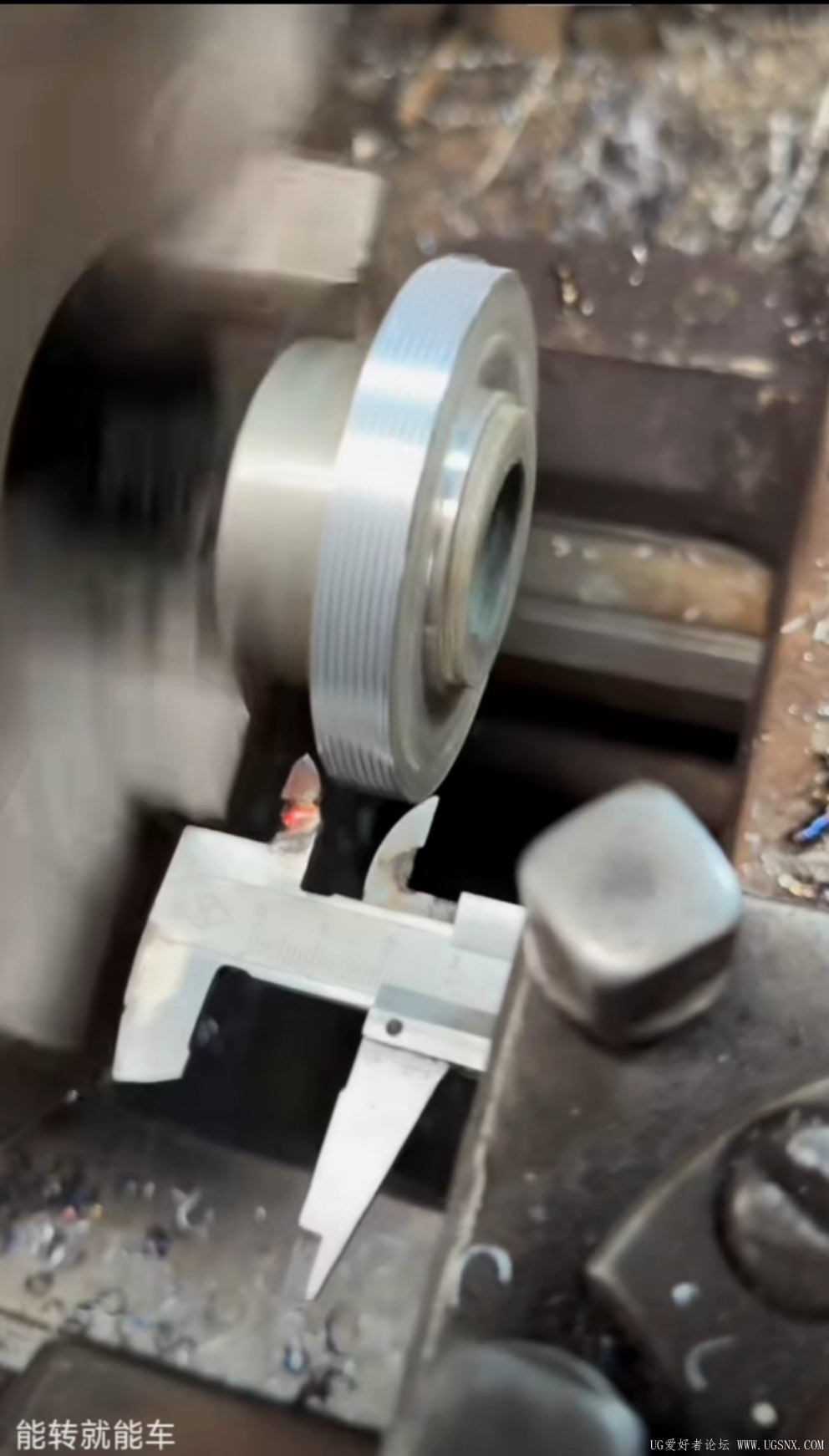

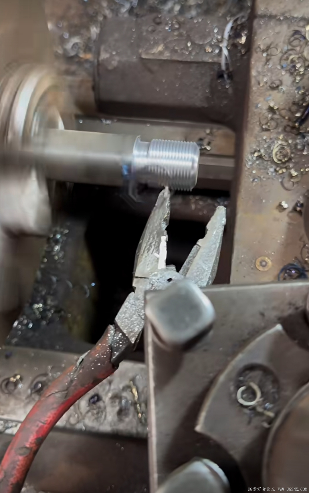

发表于 2026-6-19 17:36:03 来自手机 | 显示全部楼层
这样可以吗😜
