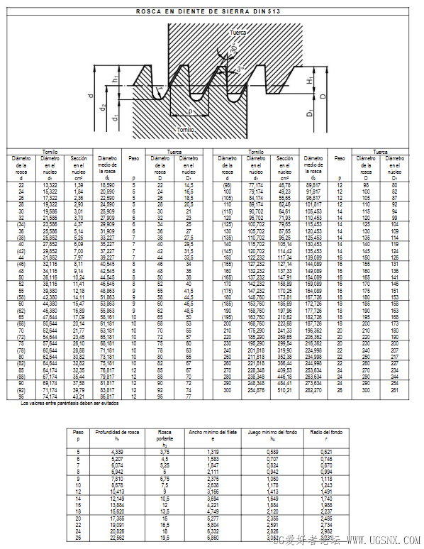

发表于 2026-7-16 13:45:03 | 显示全部楼层
DIN513 的鋸齒型螺紋
211
1505
1505
发表于 2026-7-18 14:25:51 | 显示全部楼层
这个是行业标准的,看看螺距,选特殊刀具
