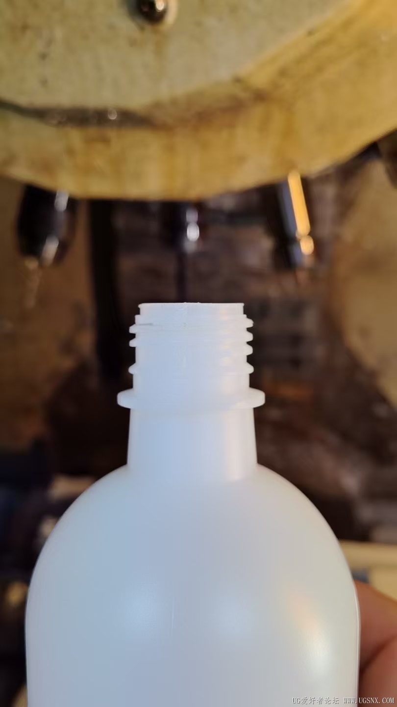

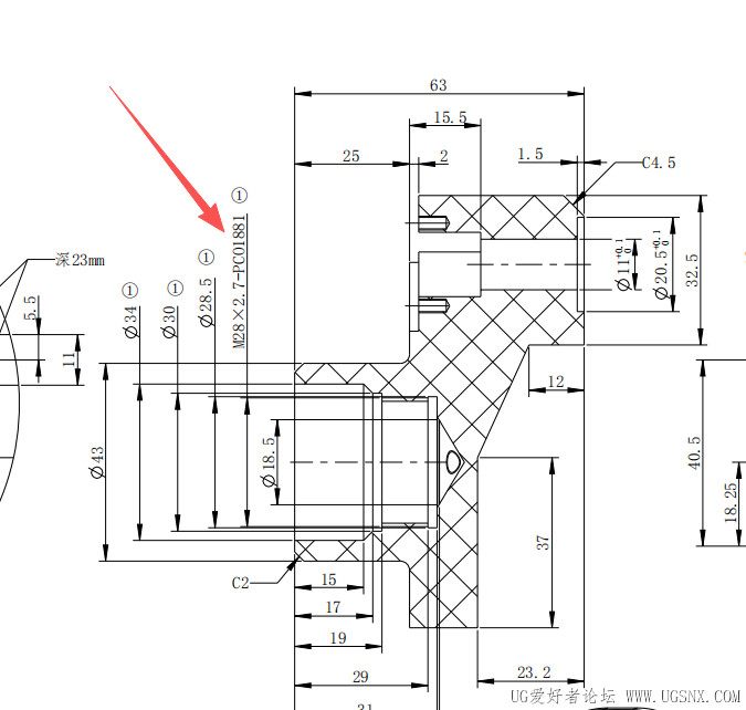

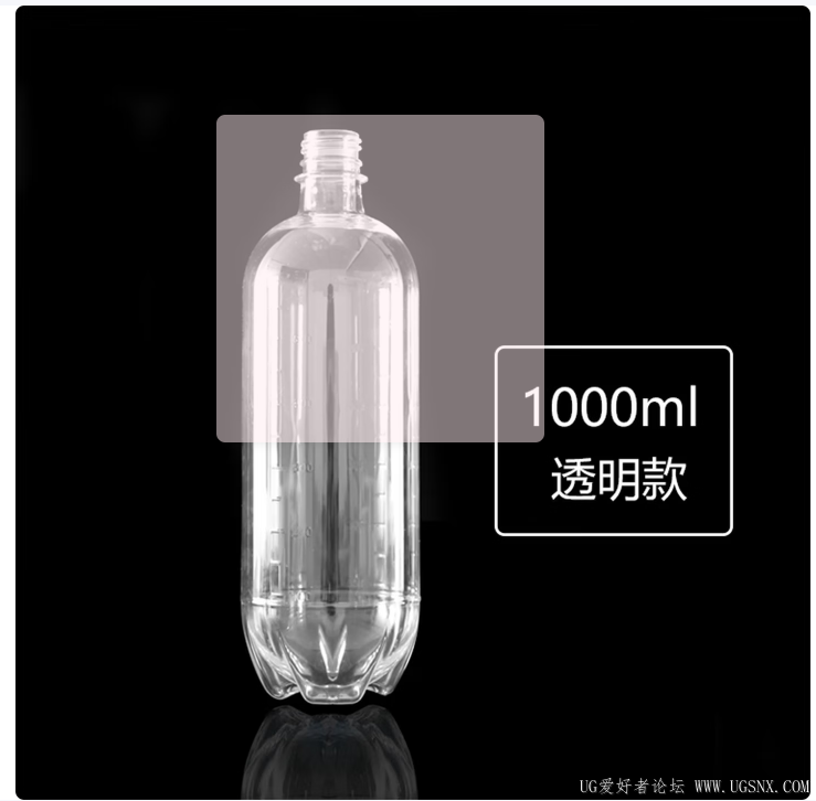

事情是这样的,客户要我们做件产品,产品里面有个牙要配这个瓶子(如图)。现在呢按图纸给的参数编铣出来的内牙拧不进。然后我用AI搜这种瓶子,说这种瓶子是:牙科涡轮机蓄水瓶,客户说是国际饮料瓶。AI给的牙距是3,说是三头螺纹。按AI给的参数编铣出来的内牙也拧不进。一开始用车牙刀粒(尖角的),后面换成T型牙刀粒还是不行。产品3D图是没有螺纹面的,只有底孔,想走3D的没图。所以想请教下有没有做过这种牙的坛友有没有什么办法做这个内牙?

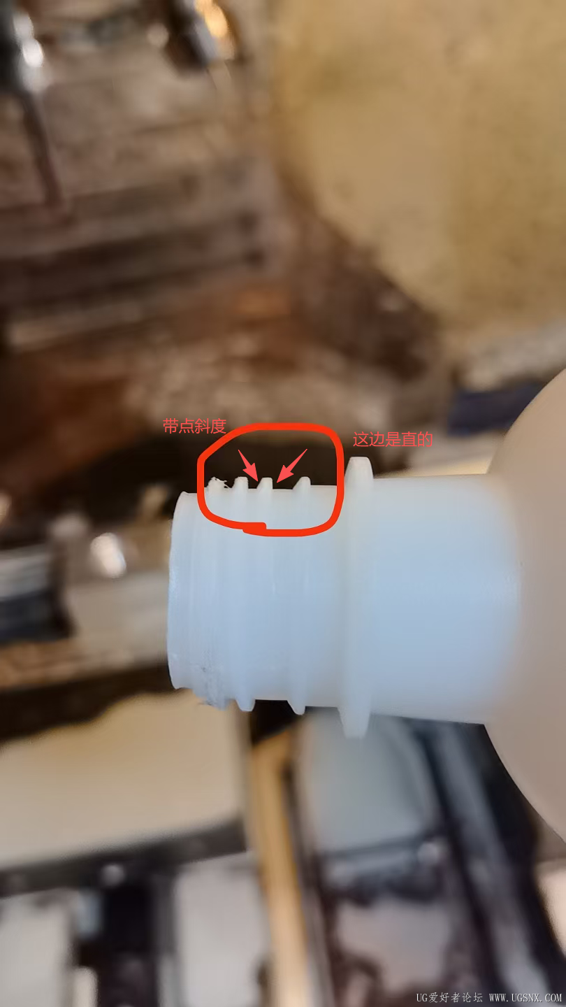

发表于 2026-6-18 11:30:37 | 显示全部楼层
矩形螺纹

 楼主| 发表于 2026-6-18 11:33:30 | 显示全部楼层
怎么做?定制刀具还是能买得到矩形刀粒?编程按单头螺纹编还是按三头螺纹编?

发表于 2026-6-18 13:55:16 | 显示全部楼层
瓶口是ISBT行业标准
瓶盖或接口是各家的商业设计
即使图纸上错误标M28,但pitch 2.7mm是对的
AI有很多种,有聪明有笨的,不能全信

发表于 2026-6-18 13:58:48 | 显示全部楼层
这个具体标准不能直接AI问。螺纹参数需要提供,模型要和参数匹配才能具体看。

发表于 2026-6-18 14:04:42 | 显示全部楼层
用笨办法,瓶子螺纹大小螺距量出来自己建模,瓶子模型有了3D图也就有了
