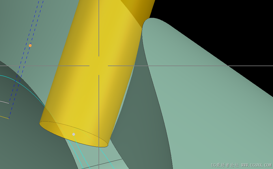

[求助] 求助凸轮槽加工

发表于 2026-6-26 07:54:41 | 显示全部楼层
他造型就有问题,设计是有点大病的

发表于 2026-6-26 09:50:23 | 显示全部楼层
UG麻烦  MC做这种还是简单

发表于 2026-6-26 09:56:59 | 显示全部楼层
槽结构限制,估计需五轴可变轮廓洗&引导曲线&侧刃;四轴切不干净。

发表于 2026-6-26 15:32:11 | 显示全部楼层
  2206版本,简简单单,面不是垂直的一刀是光不了的,可以螺旋绕下去
通过网盘分享的文件:tuluncao.prt
链接: https://pan.baidu.com/s/1H1kvTUKxl9J-WjtSdh2btA?pwd=jd2y 提取码: jd2y

发表于 2026-6-26 17:07:59 | 显示全部楼层
链接: https://pan.baidu.com/s/1UyhszxLr-u-su6rzChVF_g?pwd=t7a6 提取码: t7a6

发表于 2026-6-26 17:09:22 | 显示全部楼层
链接: https://pan.baidu.com/s/1UyhszxLr-u-su6rzChVF_g?pwd=t7a6 提 ...
链接怎么删掉了呢?重新上传了

 楼主| 发表于 2026-6-26 17:18:31 | 显示全部楼层
网盘地址打不开啊
