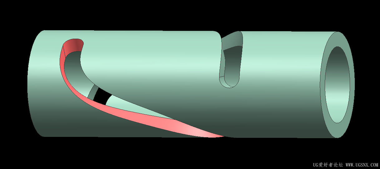

各位大师,请问这种凸轮槽除了顺序铣,还有哪种策略可加工,顺序铣太痛苦了

  2206版本,简简单单,面不是垂直的一刀是光不了的,可以螺旋绕下去

槽结构限制,估计需五轴可变轮廓洗&引导曲线&侧刃;四轴切不干净。

这个用四轴确实是有点头疼,不过有五轴就简单,你这个是穿的,直接可变轮廓洗和引导曲线都可以吧

侧刃铣削

ugcsxx 发表于 2026-6-21 15:57
侧刃铣削
侧刃驱动编出来是五轴程序

重新构一下面试试

447080 发表于 2026-6-21 16:55
这个用四轴确实是有点头疼,不过有五轴就简单,你这个是穿的,直接可变轮廓洗和引导曲线都可以吧 ...
总是过切,大师有没有做好的刀路供学习学习
可以抽取线
