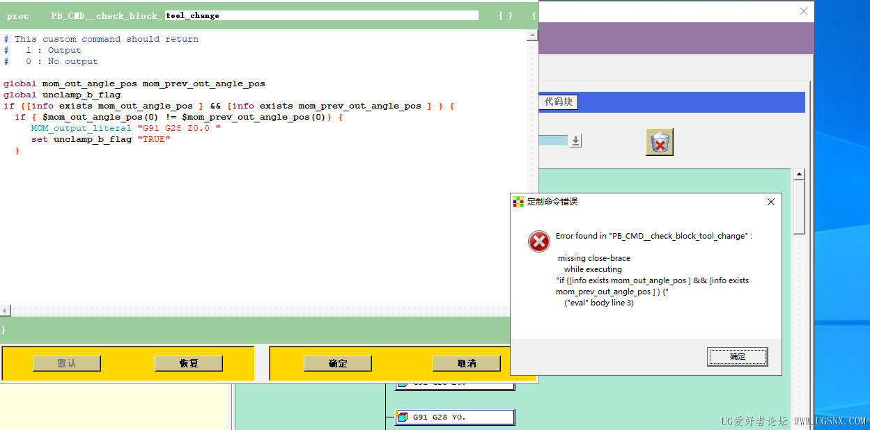

目前的判断条件是:同一把刀具,同一个角度,不同操作不输出 G91 G28 Z0.0
为了安全,我想在角度变化之前输出G91 G28 Z0.0 同一角度就不输出,应该怎么修改呢?(下面是判断条件)请各位师傅帮忙看一下谢谢。
# This custom command should return
#   1 : Output
#   0 : No output
#判断一把刀的工序结束输出条件(同一把刀具不同操作不输出)
global mom_next_oper_has_tool_change
if {([info exists mom_next_oper_has_tool_change] && $mom_next_oper_has_tool_change == "YES")} {
return 1
} else {
return 0
2278
6668
6668
发表于 2026-6-23 08:26:35 | 显示全部楼层
global mom_out_angle_pos mom_prev_out_angle_pos
global unclamp_b_flag
if {[info exists mom_out_angle_pos ] && [info exists mom_prev_out_angle_pos ] } {
  if { $mom_out_angle_pos(0) != $mom_prev_out_angle_pos(0)} {
     MOM_output_literal "G91 G28 Z0.0 "
     set unclamp_b_flag "TRUE"
1022
2407
2407

新建输出条件,添加这段条件会报警
添加不进去
添加不进去
26
967
16045
发表于 2026-6-23 09:34:55 | 显示全部楼层
阜阳哥布林 发表于 2026-6-23 09:30
新建输出条件,添加这段条件会报警
结尾在添加个}   就搞定了
有需要大家互相交流vx:hu1990-_-
37
283
283
 楼主| 发表于 2026-6-23 09:39:38 | 显示全部楼层
淡描幸福 发表于 2026-6-23 09:34
结尾在添加个}   就搞定了
我加了,但是后处理直接报警了

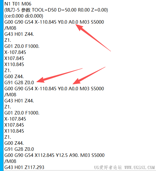

 楼主| 发表于 2026-6-23 10:08:57 | 显示全部楼层
白色治愈之风 发表于 2026-6-23 09:53
别客气,论坛就是这样互相帮助
师傅,同一角度也输出了G91 G28 Z0.0 这个是因为我没加对地方吗?
