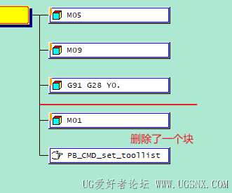

阜阳哥布林 发表于 2026-6-23 10:08
师傅,同一角度也输出了G91 G28 Z0.0 这个是因为我没加对地方吗?
在判断语句里面多输出一条,看看是不是这个判断影响的。而且你这样能联动吗,联动的时候角度是一直变化的。

发表于 2026-6-23 10:34:26 | 显示全部楼层
增加一行。MOM_output_literal "(abc) "

发表于 2026-6-23 11:07:37 | 显示全部楼层
后处理发上来看看

发表于 2026-6-23 13:25:45 | 显示全部楼层

发表于 2026-6-23 15:25:53 | 显示全部楼层
可以用了吗,我自己测试了一下还行。但是不知道删除的块儿有什么用。

 楼主| 发表于 2026-6-24 09:01:07 | 显示全部楼层
可以了,我试了下没问题
