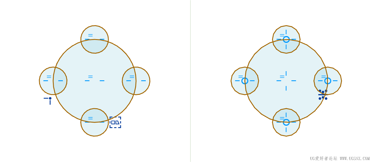

发表于 2026-6-24 17:26:15 | 显示全部楼层

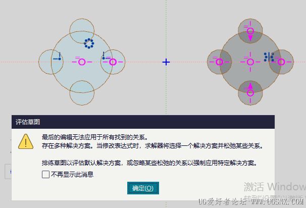

 楼主| 发表于 2026-6-24 16:02:50 | 显示全部楼层
镜像的时候变成这样了
251
1299
1299
 楼主| 发表于 2026-6-24 16:14:37 | 显示全部楼层
小黑……d 发表于 2026-6-24 16:02
镜像的时候变成这样了
把创建持久关系关了 就好了
