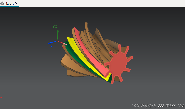

请教大师,关于四轴这个黄色的面怎么做出来的?
4z.rar (103.67 KB, 下载次数: 8)

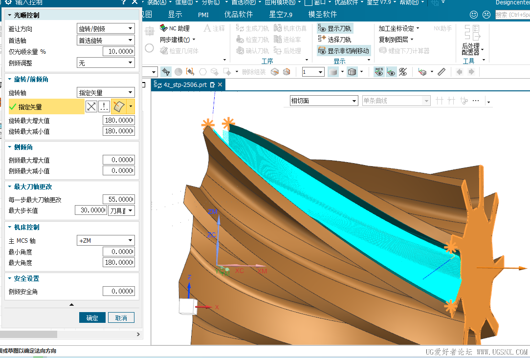

发表于 2026-6-24 18:01:58 | 显示全部楼层
huadez2 发表于 2026-6-24 17:08
大师,可以发个实例上来吗?
我在里面找不到 参数插补
2506的,这个刀路两端没到位,延伸一下,图档太大,就简单截图了,仅参考。我也是初学者

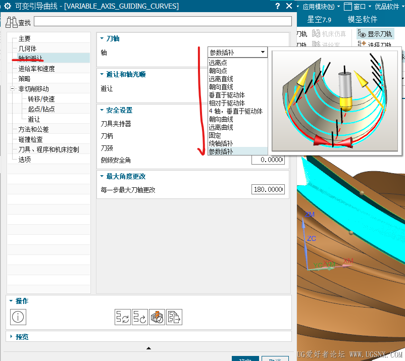

 楼主| 发表于 2026-6-24 16:58:47 | 显示全部楼层
mfdlol 发表于 2026-6-24 16:33
可变引导曲线,参数插补,侧倾旋转侧倾
谢谢大师。我试试看。

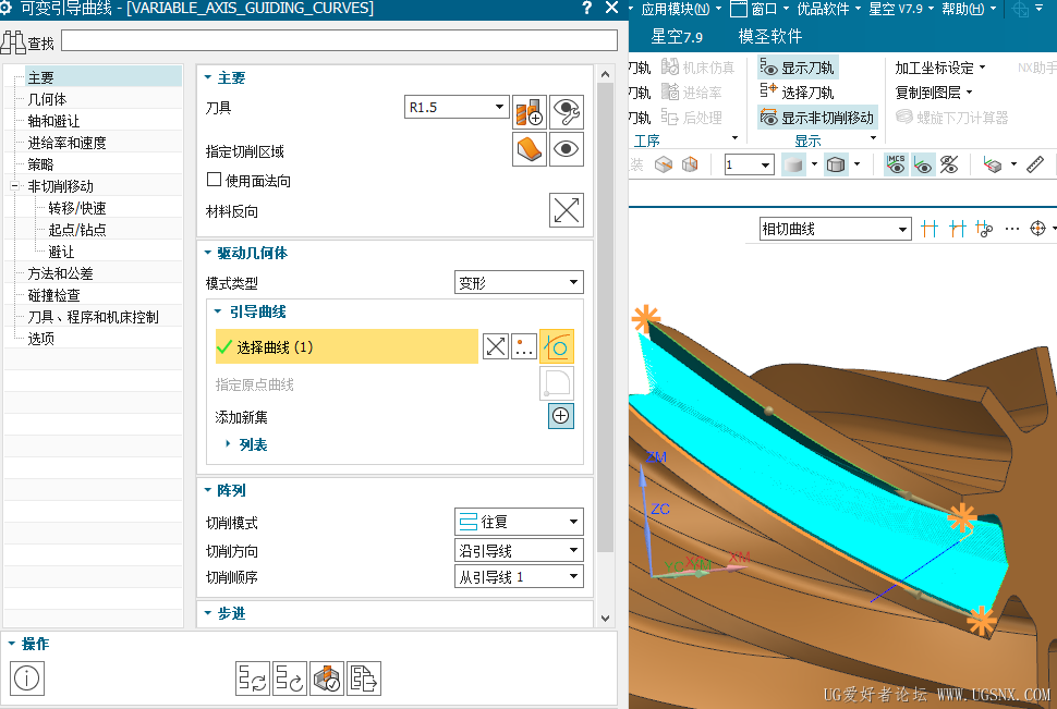

发表于 2026-6-24 15:40:00 | 显示全部楼层
直接可变引导曲线

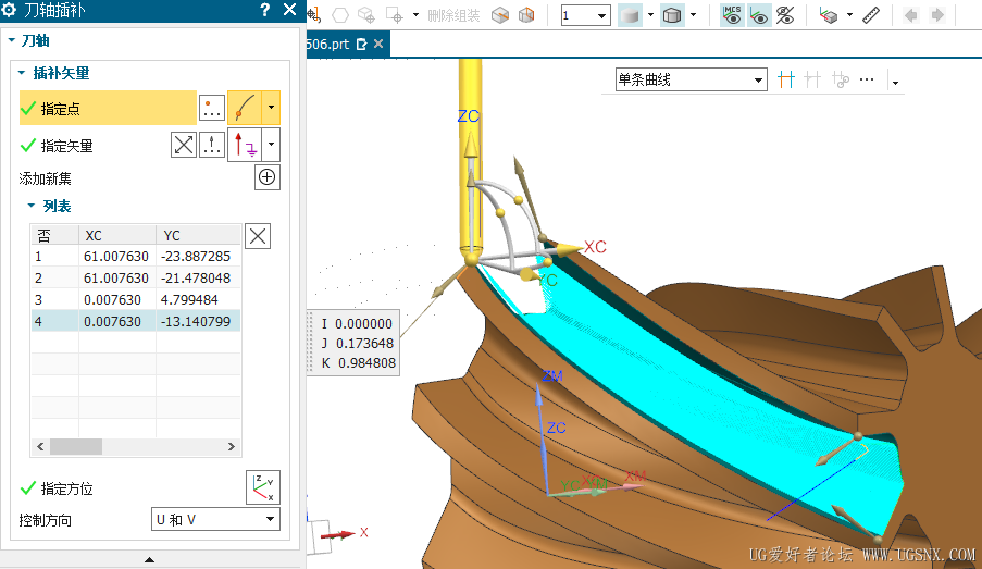

发表于 2026-6-24 16:33:25 | 显示全部楼层
可变引导曲线,参数插补,侧倾旋转侧倾

 楼主| 发表于 2026-6-24 17:08:58 | 显示全部楼层
可变引导曲线,参数插补,侧倾旋转侧倾
大师,可以发个实例上来吗?
我在里面找不到 参数插补
