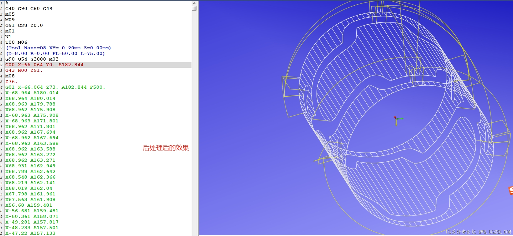

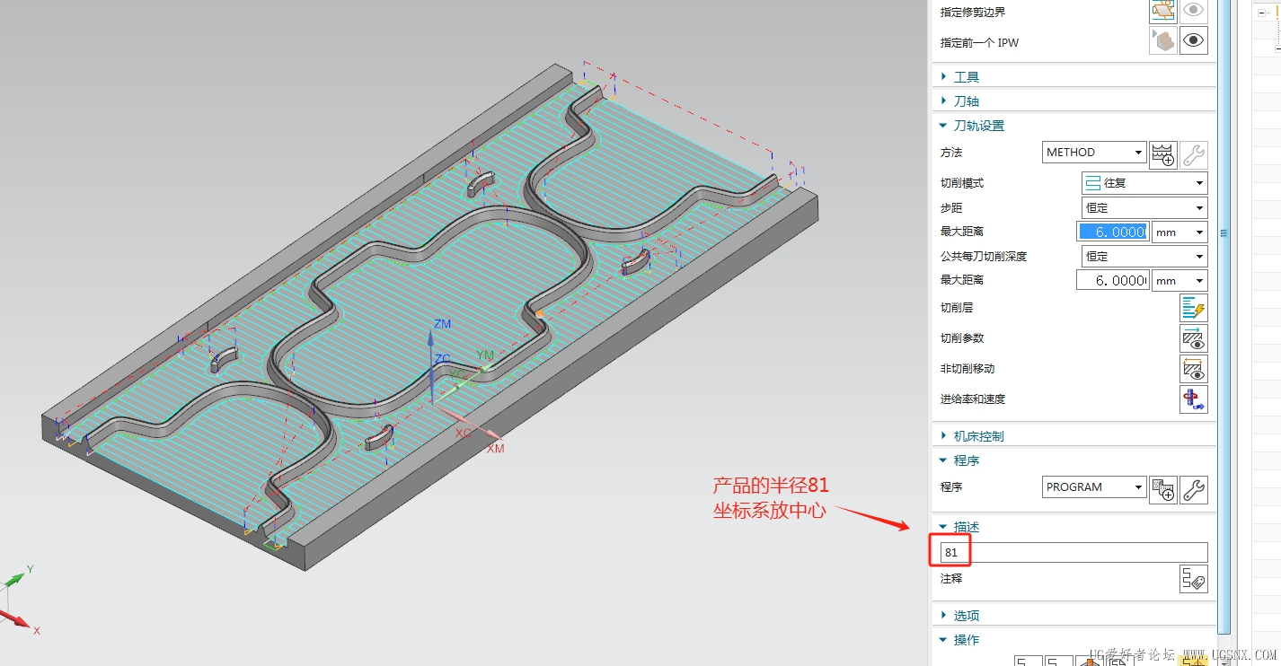

UG三轴转四轴后处理(不是刀路转曲线)
注意在描述里面设置产品半径
一定要定义
三轴转四轴后处理.zip (94.33 KB, 下载次数: 123)

原理是替换轴吗,感觉是
