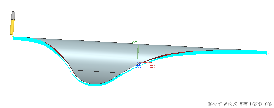

4轴程序,图上红色面怎么侧刃铣掉

刀轴用四轴相对于驱动体就好了

 楼主| 发表于 2026-6-29 15:57:32 | 显示全部楼层
qq942389312 发表于 2026-6-29 00:44
刀轴用四轴相对于驱动体就好了
感谢大师,我学习一下

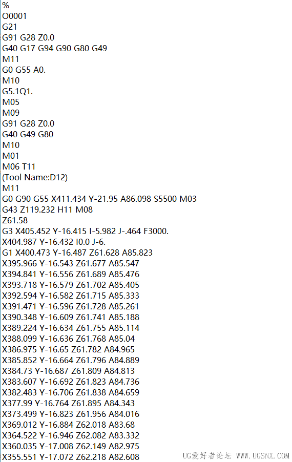

A轴程序输出不对是什么原因,程序出来大概是A56度左右,相差了30度,机器输入A60,实际桥板旋转是90度垂直面了

哄哄哄哄 发表于 2026-6-30 10:44
A轴程序输出不对是什么原因,程序出来大概是A56度左右,相差了30度,机器输入A60,实际桥板旋转是90度垂直 ...
零点可对?

发表于 2026-6-30 22:05:02 | 显示全部楼层
你是不是A轴0零位没有测量?

 楼主| 发表于 2026-7-1 11:15:25 | 显示全部楼层
是机器问题,四轴角度不对

 楼主| 发表于 2026-7-3 15:44:45 | 显示全部楼层
qq942389312 发表于 2026-6-30 22:05
你是不是A轴0零位没有测量?
A轴0位不是平面,我修改了机械坐标
