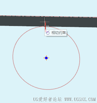

太简单了吧,直接相切约束,或者画垂直线长度是半径啊

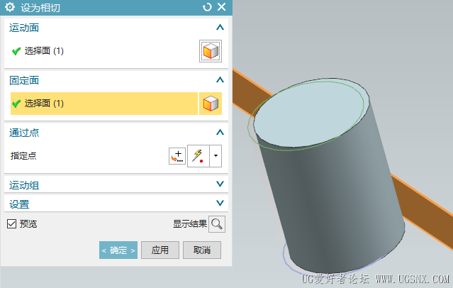

可以用草图,设置相切约束
或者使用 同步建模-更多-设为相切
选圆的面作为运动面,矩形的边面作为固定面,就可以让圆柱往矩形边那边靠近且相切

直接画草图相切拉伸

画圆,然后与方块边线相切约束

草图上画个圆与矩形相切,拉抻完事
