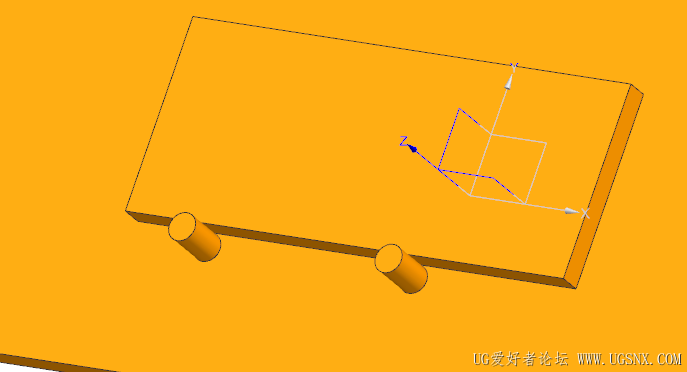

类似这样做定位用的 圆柱和边相切 ,目前我是用肉眼看 大概划的 哈哈 求画图大佬指点一下

先偏置出线

发表于 2026-6-29 07:52:22 | 显示全部楼层
你这都加工不出来好吧

发表于 2026-6-29 08:06:40 | 显示全部楼层
拉伸或者镜像特征(或者镜像几何体)都可以做到
拉伸:进入草图画对应大小的圆,尺寸设置好,约束选择,边与圆相切
镜像:得先确认是几何特征还是几何体,方法都一样,选着对象,指定平面(帅选器选点面),选择边的中心点,就好了

发表于 2026-6-29 08:06:55 来自手机 | 显示全部楼层
这不是直接画就可以了吗?还有什么要求?

发表于 2026-6-29 08:17:59 | 显示全部楼层
约束不会用是吧?了解一下

发表于 2026-6-29 08:18:20 | 显示全部楼层
直接画圆,相切约束就可以了

发表于 2026-6-29 08:29:31 | 显示全部楼层
约束相切,派生直线都可以

发表于 2026-6-29 08:45:23 | 显示全部楼层
连接圆心得到直线,偏置曲线,或者约束咯

发表于 2026-6-29 08:45:44 | 显示全部楼层
不嫌麻烦的话草图画一根线,圆柱半径就行,然后画个圆拉伸 或者孔命令都行
