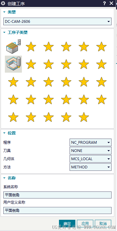

发表于 2026-8-18 10:42:31 | 显示全部楼层
大佬知道模板图标不显示怎么设置吗?
277
607
607
发表于 2026-9-9 15:41:10 | 显示全部楼层
换个高板本的外挂兼容性好一点
