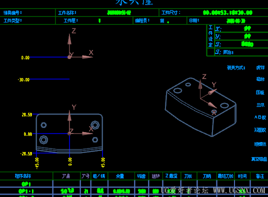

dc2606这是啥情况.每次都一样第一个都不显示.有没有大神知道....

已解决,在左边的【投影ORTHO@5】上随便改个参数更新一下就可以正常显示视图了,缺点是每次都要点一下

外挂问题

不是 我换了一个还是一样 2512的正常

发表于 2026-6-30 11:24:40 | 显示全部楼层
你不用外挂试下就知道了

 楼主| 发表于 2026-6-30 11:27:17 | 显示全部楼层
负风AA 发表于 2026-6-30 11:24
你不用外挂试下就知道了
这个程序单本来就是外挂呀 不用我用什么

发表于 2026-6-30 12:30:33 来自手机 | 显示全部楼层
shuaige1234 发表于 2026-6-30 11:27
这个程序单本来就是外挂呀 不用我用什么
那就是外挂问题啊,跟新版本不兼容

发表于 2026-6-30 17:32:05 来自手机 | 显示全部楼层
我的外挂也这样,还是低版本的。

 楼主| 发表于 2026-7-1 13:37:45 | 显示全部楼层
NX2646464584 发表于 2026-6-30 17:32
我的外挂也这样,还是低版本的。
解决了吧

发表于 2026-7-1 14:39:01 来自手机 | 显示全部楼层
shuaige1234 发表于 2026-7-1 13:37
解决了吧
没有,除非自己改一下模板位置
发表于 2026-7-14 16:41:07 | 显示全部楼层
改模板有方案吗,也是星空程序单少视图
