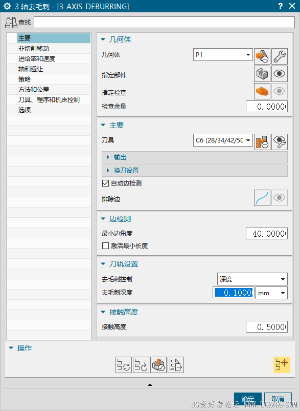

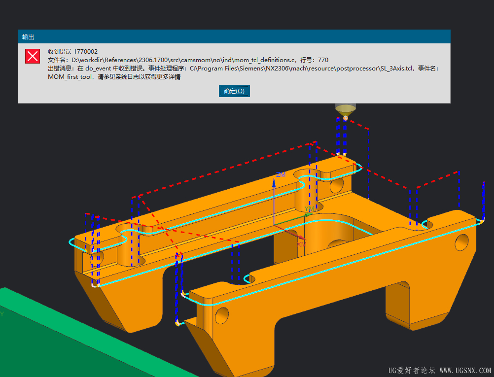

各位师傅好,我现在碰到一个问题,就是单独处理3轴去毛刺刀路或者放在第一位时会报警,不知道时什么原因,不放在第一个操作的话是不会出现报警的。不知道大家有没有碰到这个问题,最后是怎么解决的?

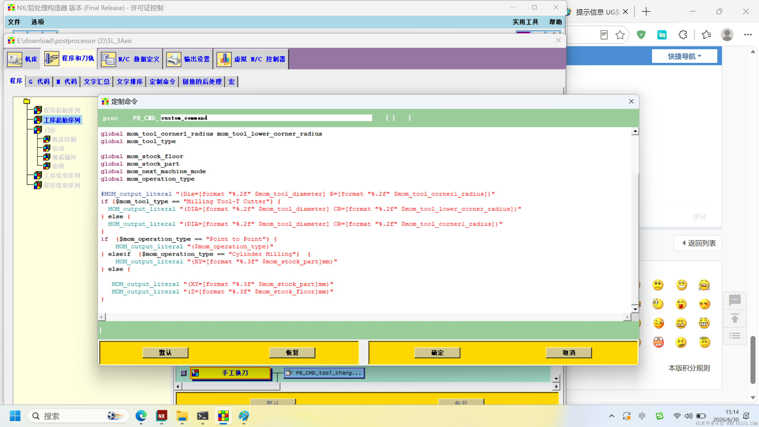

 楼主| 发表于 2026-6-30 14:54:13 | 显示全部楼层
这是后处理文件

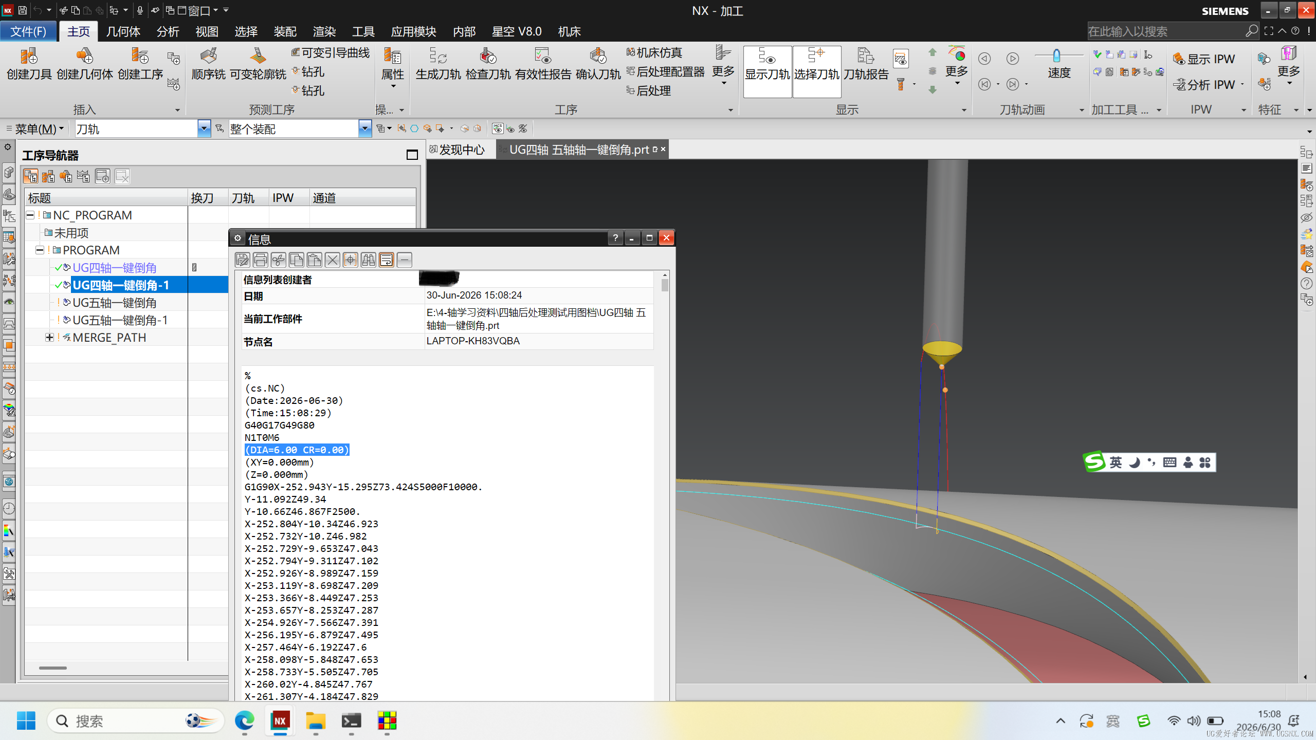

发表于 2026-6-30 14:49:28 | 显示全部楼层
你的后处理是不是有输了刀具列表什么的?可能是读不到刀具信息报警。可以发后处理上来看看。

 楼主| 发表于 2026-6-30 15:06:20 | 显示全部楼层
tombai691019 发表于 2026-6-30 14:49
你的后处理是不是有输了刀具列表什么的?可能是读不到刀具信息报警。可以发后处理上来看看。 ...
刚刚研究了一下,是因为输出了Z轴余量的原因,如果要保留这个输出怎么解决呢?

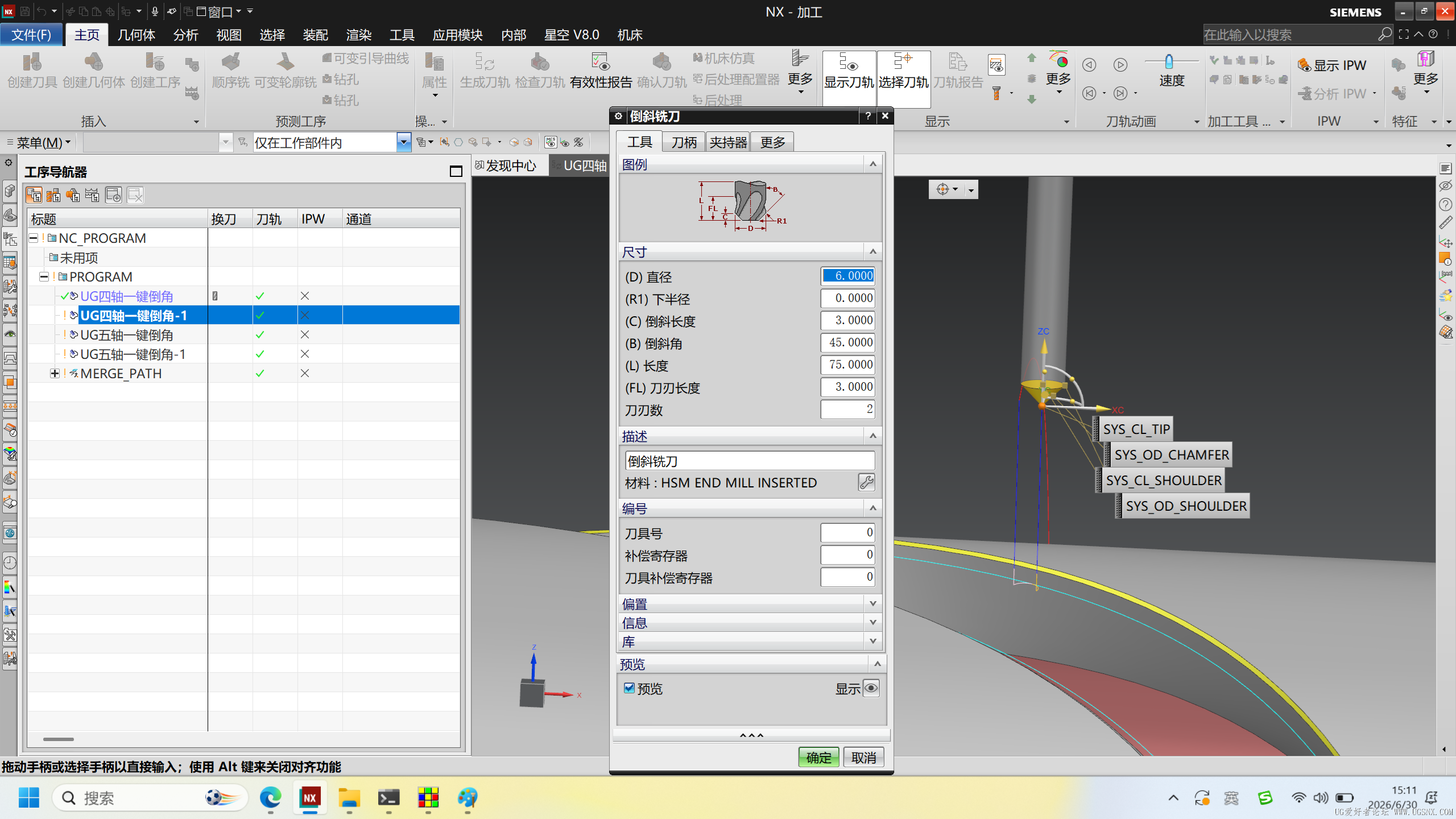

发表于 2026-6-30 15:12:38 | 显示全部楼层
你创建的倒角刀是什么类型?我试了一下后处理,第一把刀是倒角刀不报警。或者能看懂刀具信息,看一下哪一个信息刀具没有,支掉就可以了。

 楼主| 发表于 2026-6-30 15:15:42 | 显示全部楼层
tombai691019 发表于 2026-6-30 15:12
你创建的倒角刀是什么类型?我试了一下后处理,第一把刀是倒角刀不报警。 ...
用三轴去毛刺的策略是才会报警,应该是这个策略没有余量参数的原因。

 楼主| 发表于 2026-6-30 15:17:38 | 显示全部楼层
这个策略

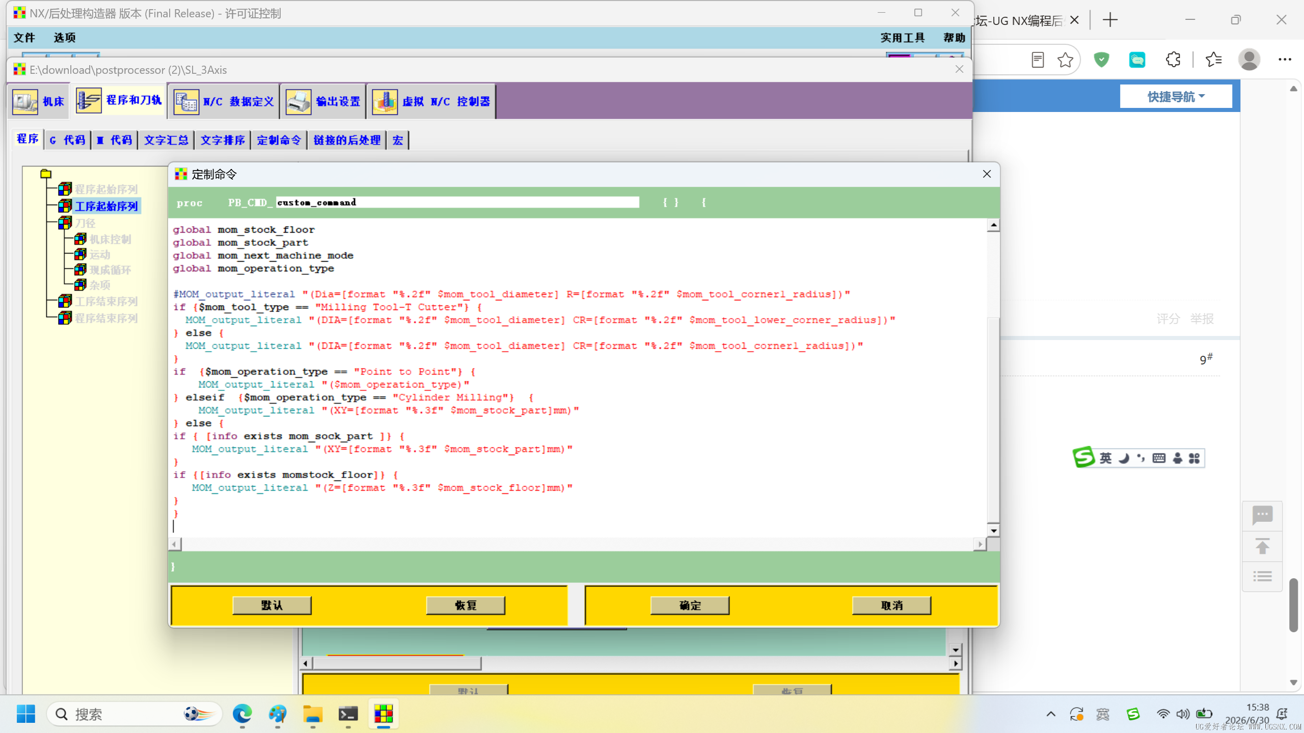

发表于 2026-6-30 15:37:17 | 显示全部楼层
改了一下你试一下。如果那个变量不存在就不输出

 楼主| 发表于 2026-6-30 16:05:45 | 显示全部楼层
现在全部操作都没有余量输出了,我还是想保留余量的输出。
