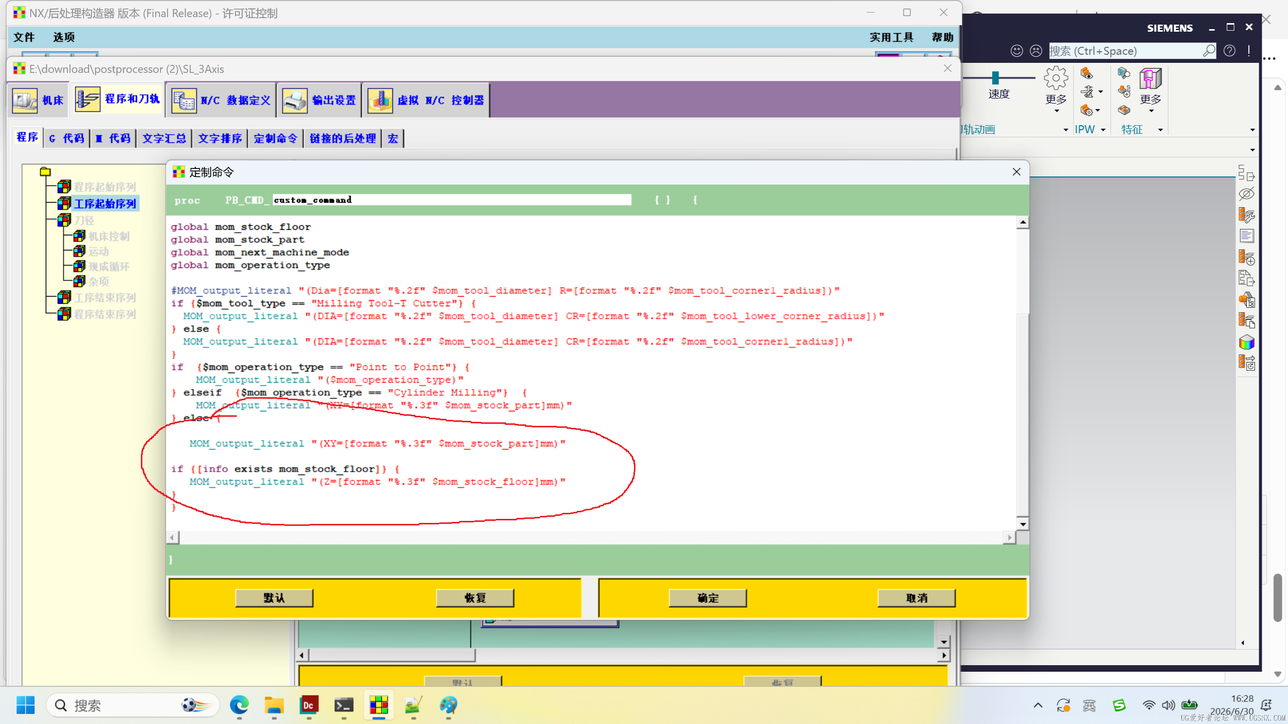

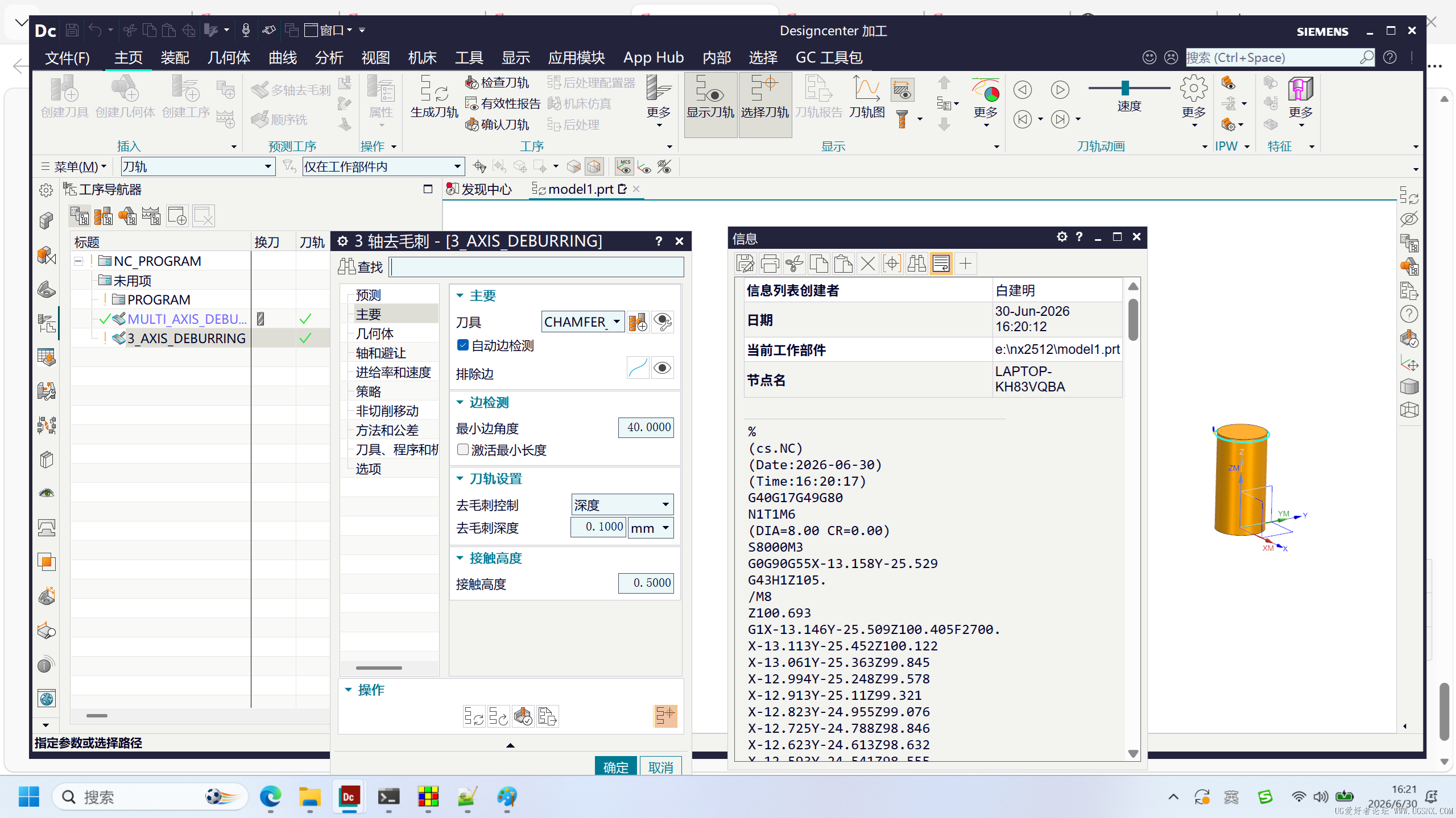

[已解决] 3轴去毛刺后处理报警

发表于 2026-6-30 16:21:56 | 显示全部楼层
我试了三轴去毛剌不报警

xiaohe225 发表于 2026-6-30 16:05
现在全部操作都没有余量输出了,我还是想保留余量的输出。
按我画红圈的改一下,就可以了,XY的余量不加条件,Z余量的前面加条件,前面写的变量不对。

 楼主| 发表于 2026-6-30 16:56:39 | 显示全部楼层
tombai691019 发表于 2026-6-30 16:32
按我画红圈的改一下,就可以了,XY的余量不加条件,Z余量的前面加条件,前面写的变量不对。 ...
还是没有达到理想状态,目前你帮我修改的是所有操作不输出Z方向的余量是吗?我的想法是当操作中有余量信息时输出余量,没有余量信息时能正常输出程序。就像钻孔操作就能正常处理程序。

发表于 2026-6-30 17:09:20 | 显示全部楼层
xiaohe225 发表于 2026-6-30 16:56
还是没有达到理想状态,目前你帮我修改的是所有操作不输出Z方向的余量是吗?我的想法是当操作中有余量信 ...
你按下面这个改的试试,改的目的就是判断有余量变量就输出,没有就不输出。我这里试着可以。

 楼主| 发表于 2026-6-30 17:58:59 | 显示全部楼层
tombai691019 发表于 2026-6-30 17:09
你按下面这个改的试试,改的目的就是判断有余量变量就输出,没有就不输出。我这里试着可以。 ...
可以了,非常感谢!!解决了我的大问题,之前包括螺纹操作也是一样的问题,现在都解决了,再次感谢!
