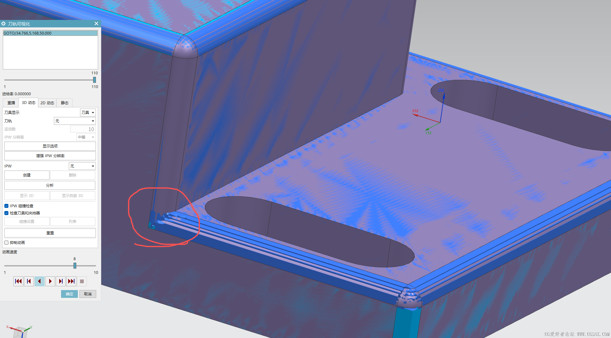

请问这个地方有残留怎么编程这里能没有残留

发表于 2026-8-13 08:48:39 | 显示全部楼层
放电...3+2....锉刀    任选其1

发表于 2026-8-13 09:25:34 | 显示全部楼层
要求不高有残留就不管它了,要求高就放电或上多轴加工

发表于 2026-8-13 11:02:53 | 显示全部楼层
这种R角是加工死角,要想加工好就改为C角,

发表于 2026-8-13 13:56:09 | 显示全部楼层
刀具够长的话,继续铣,剩个R角接顺

发表于 2026-8-13 17:41:43 | 显示全部楼层
清根铣,还有一种直接圆鼻刀同等大小R直接等高铣即可。清根小刀能铣干净,等高一般要求不高可以直接铣,铣出来什么样就什么样。
