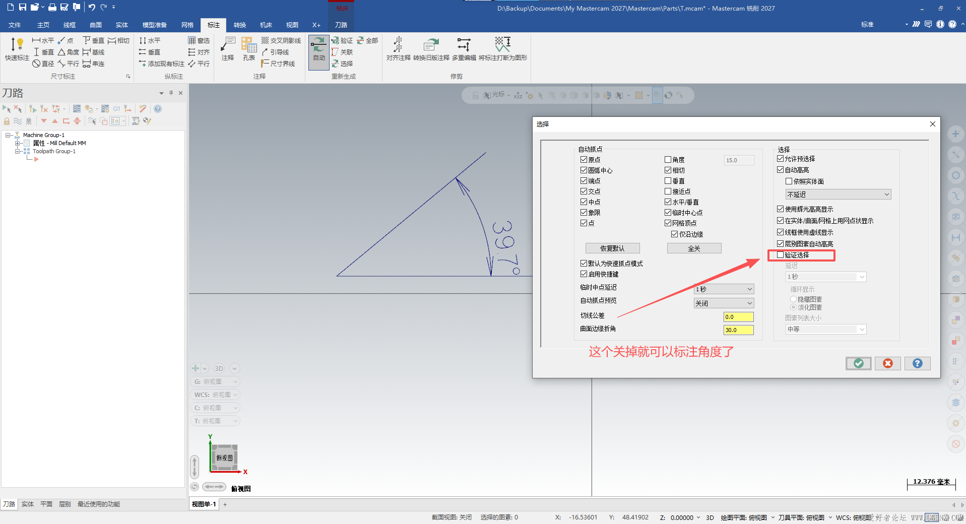

前面所有版本的角度标注都是直接选两条线就可以了,2027角度标注选了第一条线就无法选到第二条线,只能选三个点这样标注

相随* 发表于 2026-7-4 18:42
按照我这个设置验证选择取消就可以正常标注了
那么2026 不用取消就可以 这是为啥的 搞不懂他

发表于 2026-7-4 18:42:12 | 显示全部楼层

发表于 2026-7-3 20:56:43 | 显示全部楼层
2025也是,把点开关设置点开,取消  最近点

 楼主| 发表于 2026-7-4 09:06:45 | 显示全部楼层
试过了,取消接近点一样选不到线

发表于 2026-7-4 16:44:16 | 显示全部楼层
有的点了后直接回车就可以
804

发表于 2026-7-4 18:47:31 | 显示全部楼层
谢谢,666
