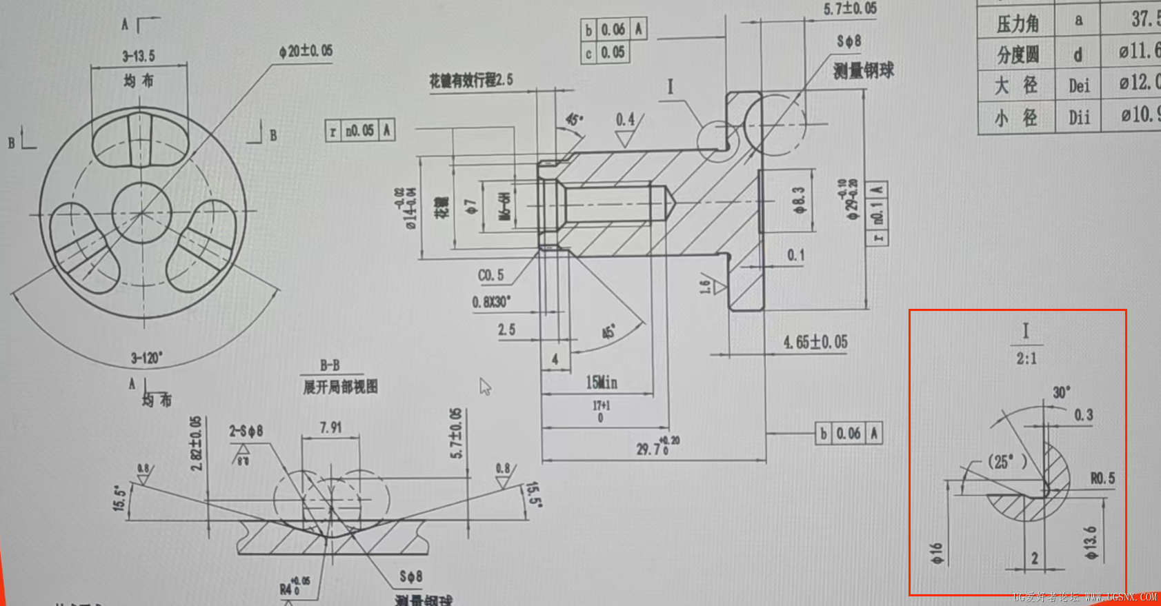

发表于 2026-7-3 20:08:52 | 显示全部楼层 |阅读模式
有没有大神指导,图纸里面球型槽是怎么拉伸出来的,琢磨了好几天也没搞明白怎么搞的,来个大神帮帮忙,感谢。

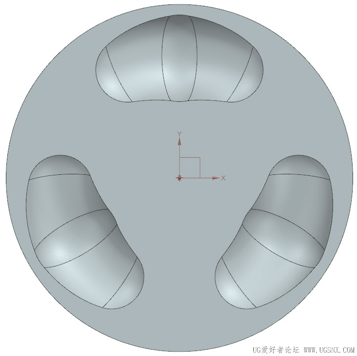

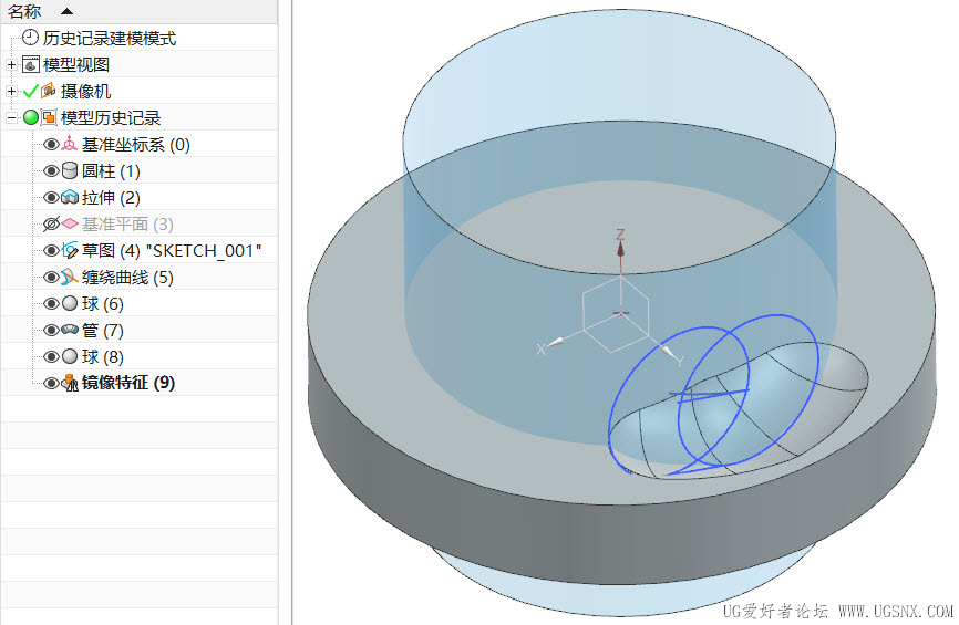

发表于 2026-7-5 11:04:19 | 显示全部楼层
基础操作:缠绕、管、中心球、端点球。

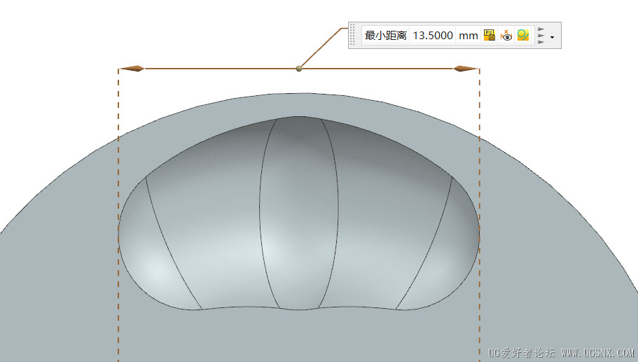

发表于 2026-7-4 17:08:06 | 显示全部楼层
知道了。扫描只有7.91这一段距离。不是CAD档,很容易看走眼。把角度标注线也算上了。

发表于 2026-7-4 12:44:02 | 显示全部楼层
都没看懂楼主问什么。他是问左边图那个测量球的槽怎么画。

发表于 2026-7-4 06:41:41 | 显示全部楼层
红线框内的?回转求差

发表于 2026-7-4 07:17:25 来自手机 | 显示全部楼层
拉伸不适合此图,用旋转

 楼主| 发表于 2026-7-4 10:09:01 | 显示全部楼层
RingJay 发表于 2026-7-4 08:14
旋转一下就好了
不是红框内的,是左上角的那个球形槽怎么画出来的
