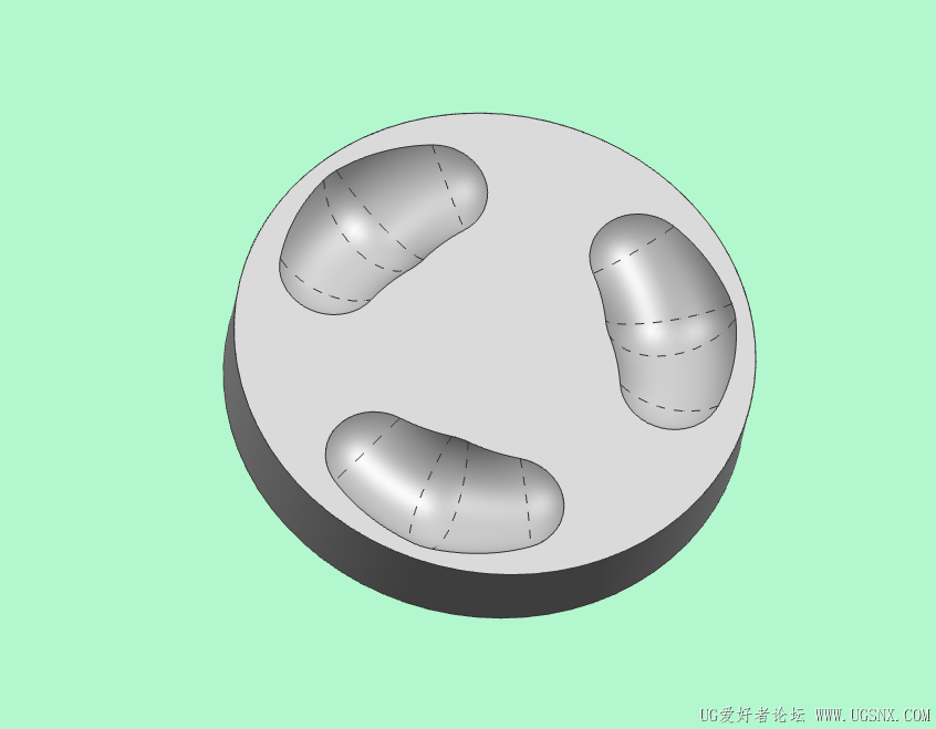

[求助] 求助建模 图纸里面球型槽是怎么拉伸出来的

 楼主| 发表于 2026-7-5 11:24:53 | 显示全部楼层
chfm 发表于 2026-7-5 11:04
基础操作:缠绕、管、中心球、端点球。
大佬真厉害,能看下草图,缠绕曲线,还有管这三个步骤是咋弄的嘛,求教

 楼主| 发表于 2026-7-5 17:20:29 | 显示全部楼层
基础操作:缠绕、管、中心球、端点球。
看着这步骤还是不知道咋弄的,大佬能教下嘛

发表于 2026-7-6 13:03:11 | 显示全部楼层
你的建模图跟图纸看着不一样啊

 楼主| 发表于 2026-7-6 17:00:49 来自手机 | 显示全部楼层
NQJ-NX 发表于 2026-7-6 13:03
你的建模图跟图纸看着不一样啊
模型显示的就是球槽那一块的形状

发表于 2026-8-14 10:42:44 | 显示全部楼层
我用的投影曲线去做,不过效果是一样的。
26081401.prt
