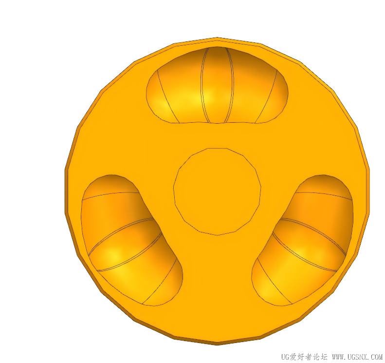

[求助] 求助建模 图纸里面球型槽是怎么拉伸出来的

发表于 2026-7-4 12:44:02 | 显示全部楼层
都没看懂楼主问什么。他是问左边图那个测量球的槽怎么画。

 楼主| 发表于 2026-7-4 14:16:14 | 显示全部楼层
你好,你这边知道怎么画嘛

 楼主| 发表于 2026-7-4 14:17:38 | 显示全部楼层
不是的,这个球槽部分你能画嘛

发表于 2026-7-4 16:37:31 | 显示全部楼层
ZHE114 发表于 2026-7-4 14:16
你好,你这边知道怎么画嘛
应该是体积铣螺旋扫描切除,但按图纸尺寸扫描,尺寸对不上,螺距好像是17.79,

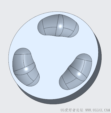

 楼主| 发表于 2026-7-4 16:45:29 | 显示全部楼层
最终的建模形状是这样的
24
74
74
 楼主| 发表于 2026-7-4 16:46:21 | 显示全部楼层
最终的建模形状是这样的,具体不知道怎么画出来的
24
74
74
 楼主| 发表于 2026-7-4 16:47:25 | 显示全部楼层
我用的是扫掠体命令外形都不对
24
74
74
 楼主| 发表于 2026-7-4 16:48:34 | 显示全部楼层
这个外形看着已经很像了
24
74
74
 楼主| 发表于 2026-7-4 16:49:23 | 显示全部楼层
实际外形是这样的,具体不知道怎么画的
