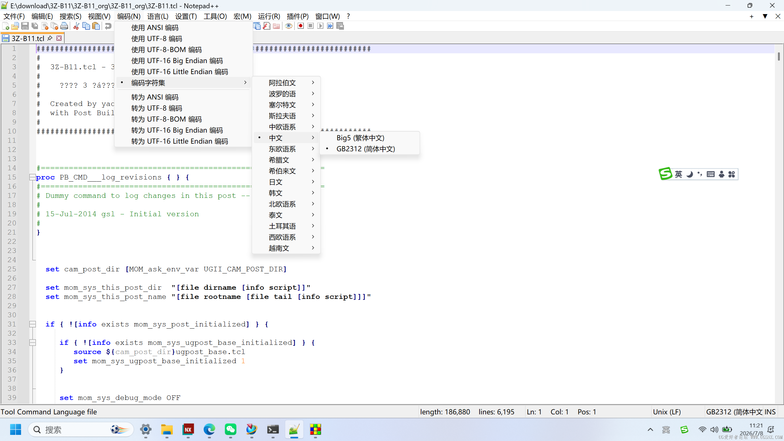

[求助] 编程时想改个后处理,完了,出问题了,搞不定,紧急求助

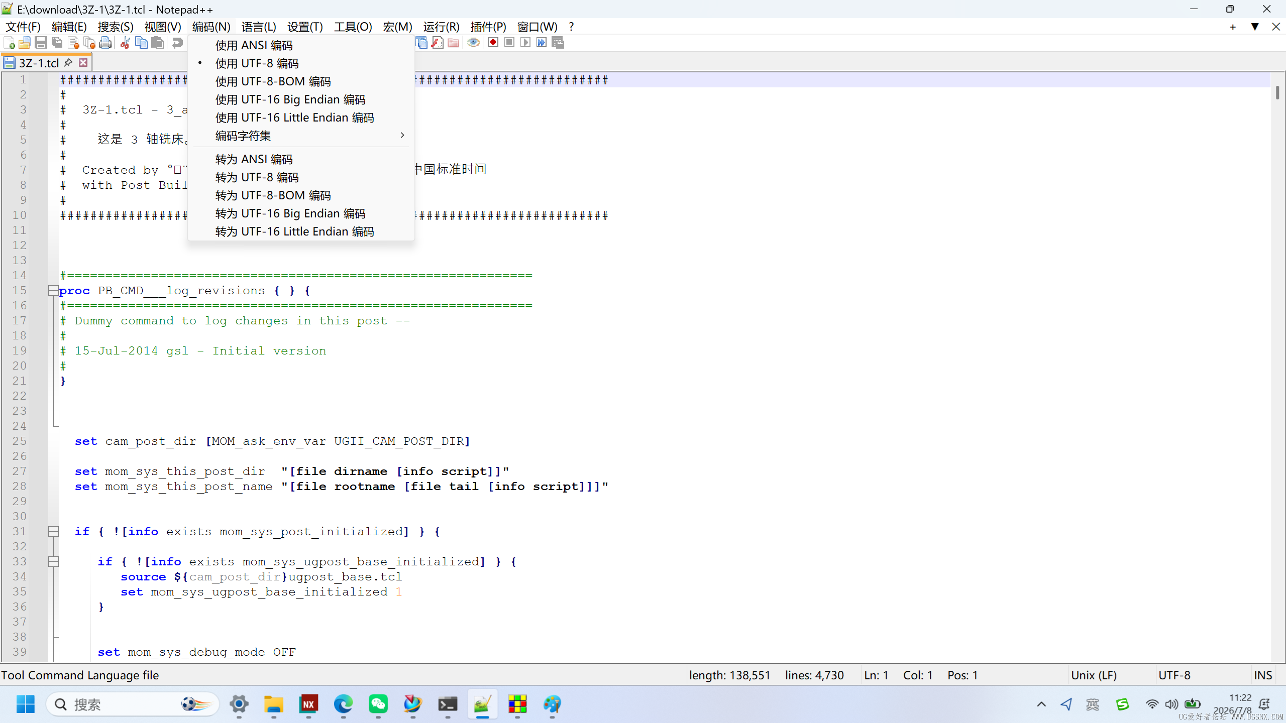

看了一下,你发到坛子里的原始后处理TCL文件编码格式是中文格式的GB2312(你可以打开看一下),你用构造器打开保存后文件编码格式变为UTF-8。这样转换后,你的中文内容就变成乱码了。这样保存的后处理在UG中处理时界面的中文也变成乱码了。所以你如果用构造器打开修改后处理,不要把编码格式来回改动。改了你也不知道怎么改回原来的编码了。复制其它代码时也要看一下代编码格式。改成你构造器保存默认的编码格式就好了。不要乱改编码格式。通常这种乱码就是因为改编码格式后引起的。

好的,理解了。请教一下,正确修改后处理不乱码的操作步骤是什么,自己会复制和写一些代码粘贴到里面,都是在后处理构造器里粘贴写的,经常会乱码。还会换个电脑或者换个版本UG使用也会乱码

备份几次,都是乱码问题,现在回头去看,一定是自己不知道编码问题造成的,看来我这个后处理必须要重新一点点改了。我现在这个乱码的后处理还能救回来吗
