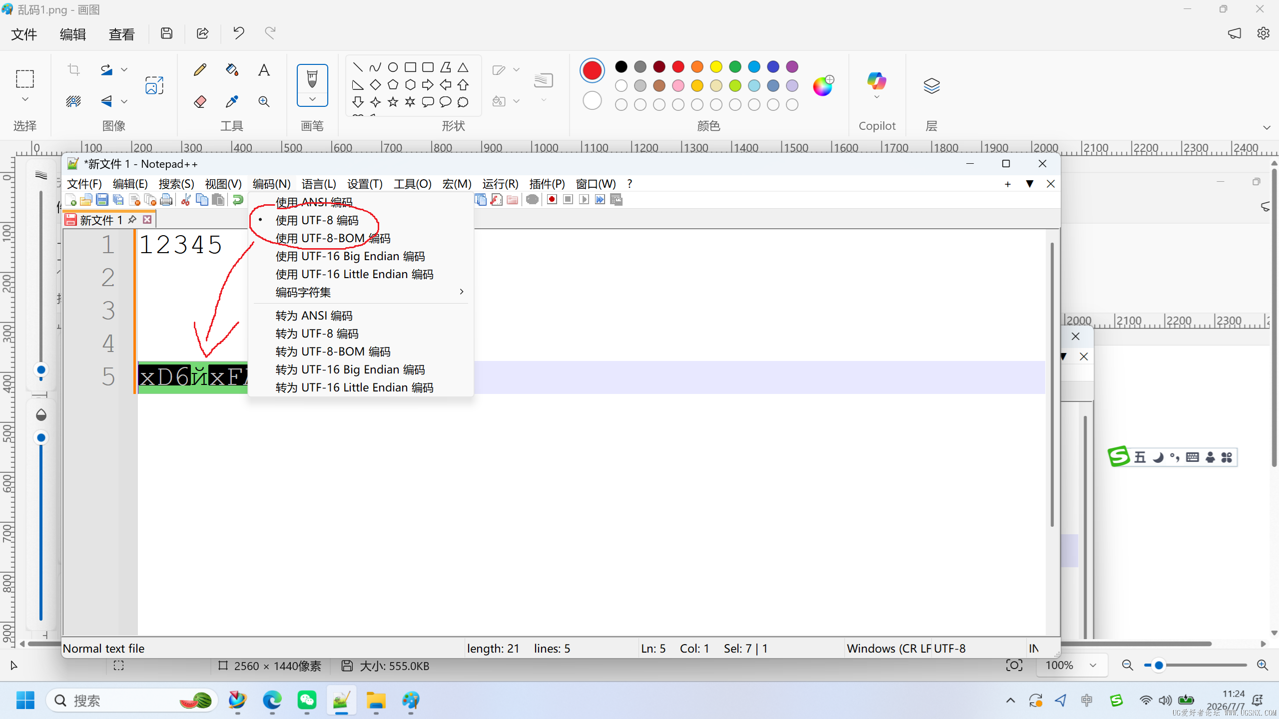

houchuli 后处理文件
你这是乱码问题!TCL文件中有几个命令是乱码,保存时不认,所以保存不了,我把它删除掉就可以保存了。后处理也可以处理,现在可以保存,不过后处理时看到的是乱码。需要解决乱码问题。可能是解决乱码时来回保存,编码改次数多了,现在比较难复原原来的编码了。

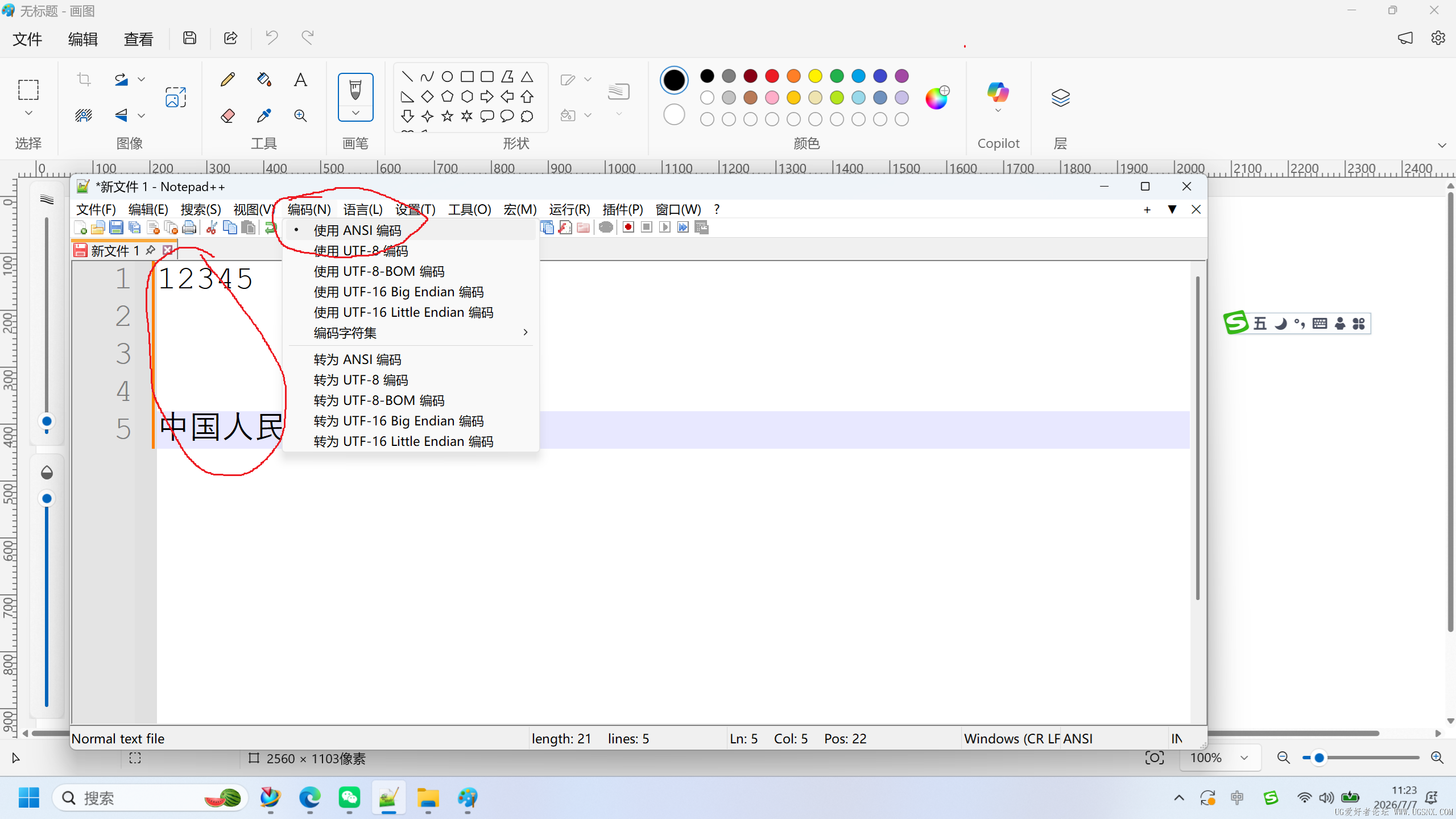

后处理在制作时不复制别人的代码一般不会乱码,复制别人的代码要检查一下代码格式。另外重写程序头时也要注意格式,写入方法不要混用。保存时备份,有问题及时返回。乱码了解决起来费时费力,没别办法。看一下图片,编码图1正常,图2只是把汉字编码格式改一下就乱码了。你改了一次,你恢复回来,很容易,改多了,代码在一起就麻烦了。由于你不知要改回什么格式。
