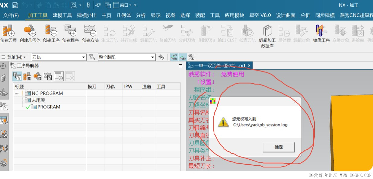

发表于 2026-7-5 19:55:40 | 显示全部楼层 |阅读模式
折腾三个小时没搞定,以前没有这种情况,也不知道啥时候出的问题,难不成是安装2606之后成了这样???
紧急求助!!!!!!!!!!

 楼主| 发表于 2026-7-5 23:19:32 | 显示全部楼层
经过测试,就这个后处理报错,但是这个后处理修修改改好几次了,都没报过错,到底是哪里的问题

发表于 2026-7-6 00:35:36 | 显示全部楼层
这个类似于后处理的日志文件,需要写入到C盘。就是在C盘创建.log文件,但是它又没有权限写入,所以才会报警。盲猜后处理带使用次数之类的限制,所以才需要这个文件进行计数
