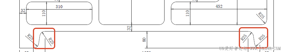

这个角我画的很斜,但是示例的这个图片和样品没这么斜,这个怎么画?

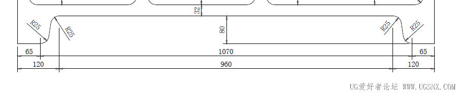

我是两点直线一连接然后倒角25°就这样了
P1示例图
P1示例图
P1示例图
P2画的
P2画的
P2画的

P1示例图中,左下角和右下角看不到的地方,那里是不是有圆心距离尺寸?

你画的R25看起来不一样大啊

圆心应该是还有一个尺寸  你这个应该是没有完全约束

先画直角再倒圆角。

我就是2条直线连接,然后倒角的 效果就是我画的那样,太斜了

倒角R25就是这个角度呢 我也很好奇,所以才来求助下大佬

一看就是120尺寸没对。

这个距离我按照这个来的,这个没错,是怎么画成这样的呢,或者?你指的是哪个距离
