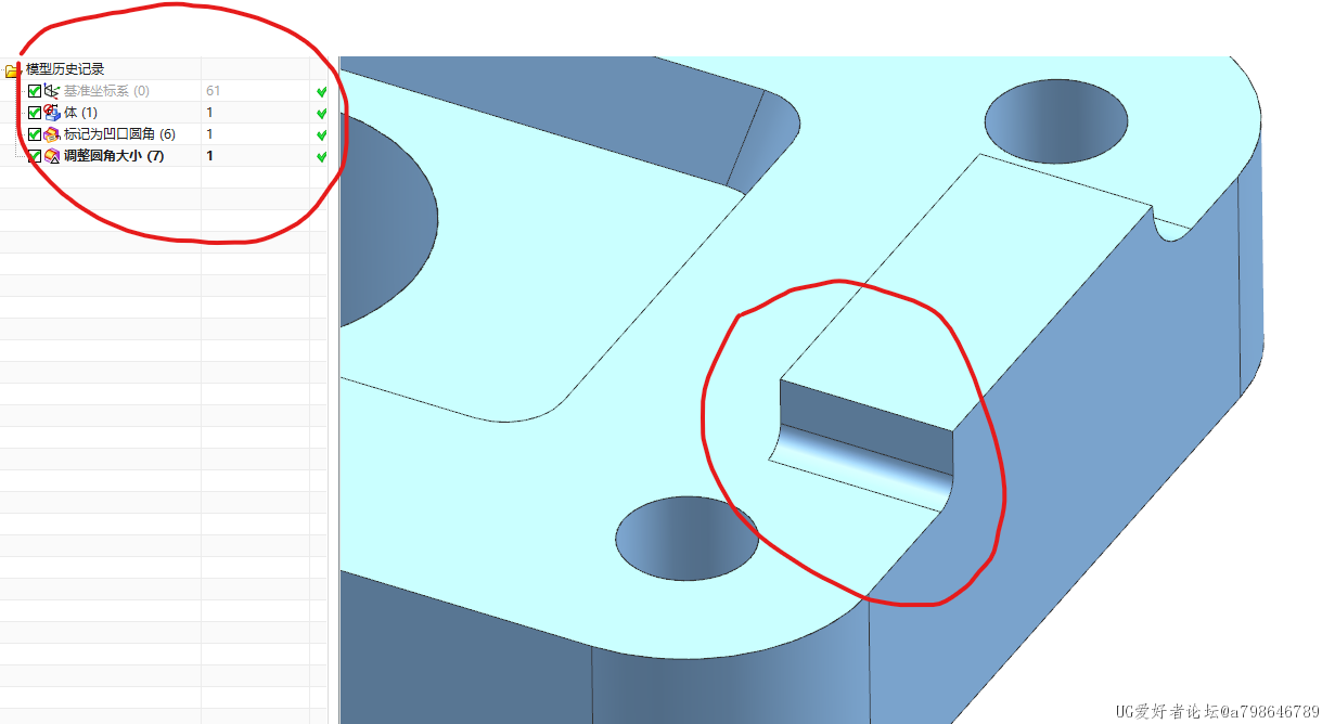

同步建模这种斜角的大小怎么修改?求大神指点谢谢!!!      圆角貌似可以
修改圆角后
修改圆角后
斜角原图
斜角原图

发表于 2022-8-18 16:12:37 | 显示全部楼层
使用拔模可以修改斜角的角度

发表于 2022-8-18 10:03:15 | 显示全部楼层
学习了,好像标记倒斜角不行。

发表于 2022-8-18 09:38:13 | 显示全部楼层
斜角改不了,删除,重做。

发表于 2022-8-18 08:02:45 | 显示全部楼层
插入,同步建模,调整圆角大小

 楼主| 发表于 2022-8-18 18:04:19 | 显示全部楼层
拔模可以  多谢
