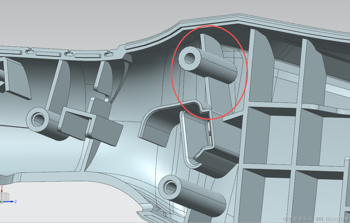

如图所示,怎么把这个螺丝柱和筋去掉呢,有没有什么思路?试了好久用替换面删除面啥的都不行

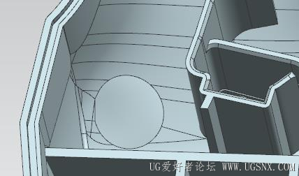

发表于 2026-7-12 15:02:53 | 显示全部楼层
是不是这样?你看看

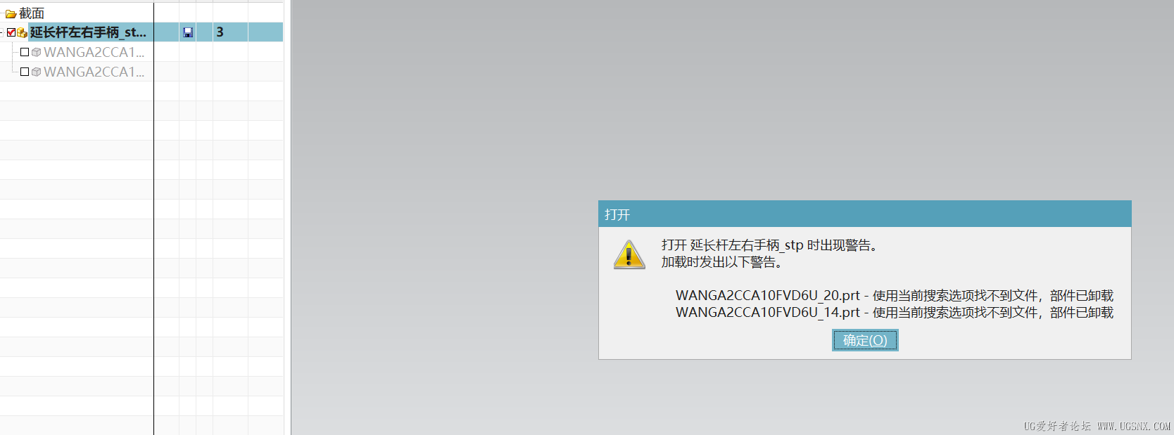

发表于 2026-7-11 19:40:40 | 显示全部楼层
回帖奖励 +2 G币
转出来的图档建议导出X-T格式版本给低点,或者导出STP,你这直接打开stp图档然后保存的里面没东西

发表于 2026-7-14 20:15:42 来自手机 | 显示全部楼层
我的思路是先变成片体,然后再做面,然后再缝合

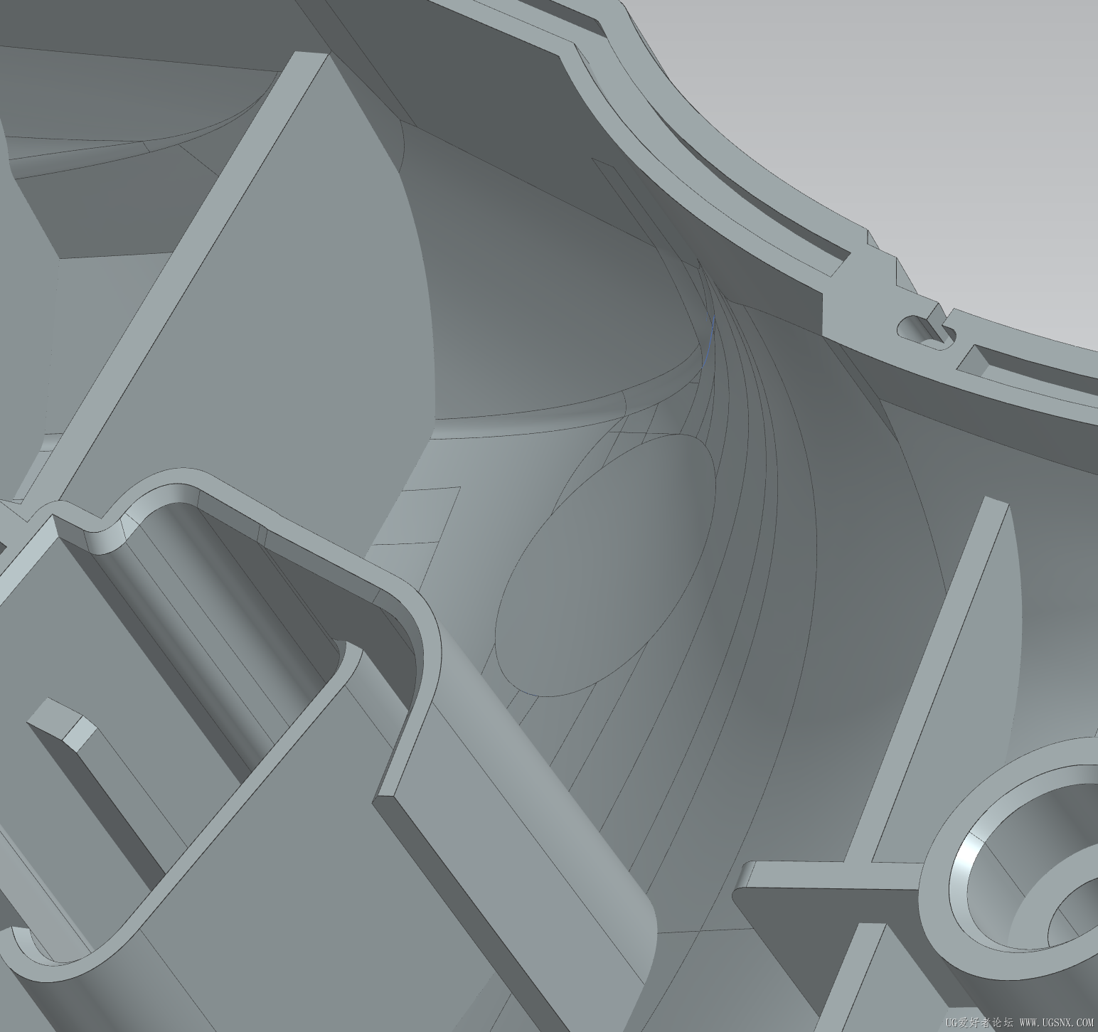

发表于 2026-7-12 21:36:32 | 显示全部楼层
abc花田错 发表于 2026-7-12 19:25
是的是的,就是把那个筋和螺丝柱删掉就行,请问大哥你这个是怎么做的啊 ...
通过网盘分享的文件:改图完成后的图档.prt
链接: 改图完成后的图档.prt 提取码: xure
你用网盘下载

发表于 2026-7-12 11:51:47 | 显示全部楼层
看下,是不是这样!!通过网盘分享的文件:2026-7-12.x_t

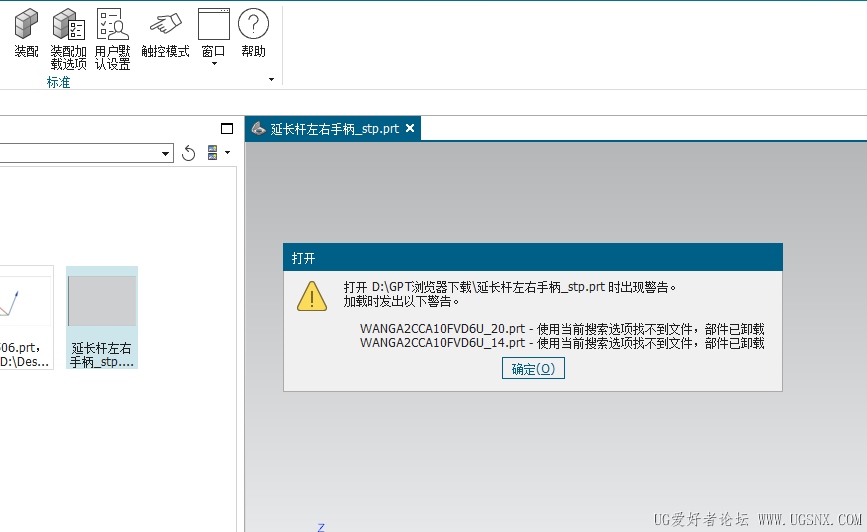

发表于 2026-7-11 19:29:56 | 显示全部楼层
图档打开没有东西

念无边 发表于 2026-7-11 19:29
图档打开没有东西
我发了个链接

mfdlol 发表于 2026-7-11 19:40
转出来的图档建议导出X-T格式版本给低点,或者导出STP,你这直接打开stp图档然后保存的里面没东西 ...
我发了个链接

跟筋接触的都是曲面,拉伸切除的话面也是缺的
