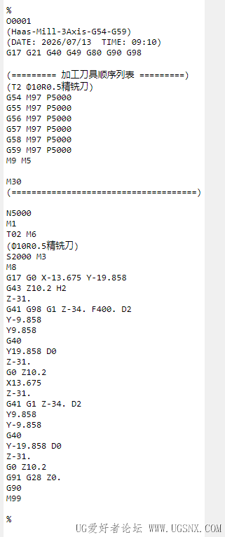

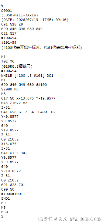

精雕3轴和HAAS3轴多工位后处理
精雕3轴和HAAS3轴多工位后处理.rar (308 Bytes, 下载次数: 43)
HAAS的宏功能是需要付费开通的  所以用子程序格式实现多工位,都需要传进机床,在线不行。

已上机,可用
