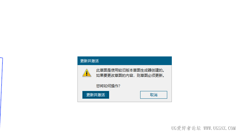

发表于 2026-7-13 14:41:57 | 显示全部楼层 |阅读模式
不想用新版的草图怎么解

发表于 2026-7-14 14:10:21 | 显示全部楼层
有什么影响吗?

发表于 2026-7-14 15:52:55 | 显示全部楼层
实用工具-抢先体验功能-有个事采用新版/经典草图的off/no改一下就好了
