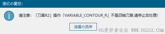

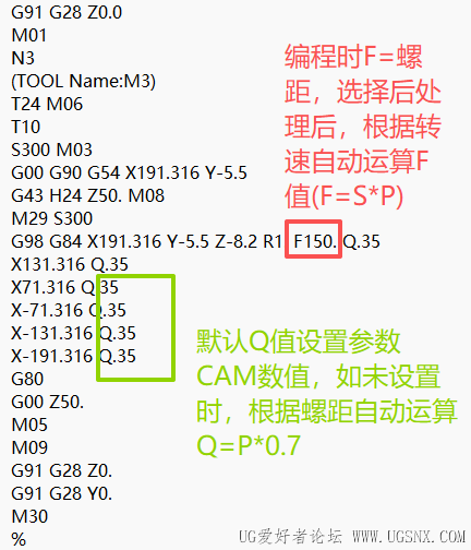

免费后处理,后处理自带多种编程防错预警。编程正常没弹窗,编程设置不对漏设置等,系统就会识别错误自动报警提示,比如什么三轴出现四轴刀轨等,如一个工序组突然你复制了上条程序的策略,然后你忘记改坐标系或者几何体了,坐标就不对也会报警。反正都是很实用的防呆报警,对编程安全提升很大。使用多年,优化的越来越完善

 楼主| 发表于 2026-7-14 13:47:28 | 显示全部楼层
2559761492 发表于 2026-7-14 13:44
收到一个错误1770002MOM_startof_path,请参见系统日志以获得更多详情
文件名: D:workdir\reference\NX1003 ...
你是不是后处理都没添加正确或者你后处理没有选择程序组的原因?
