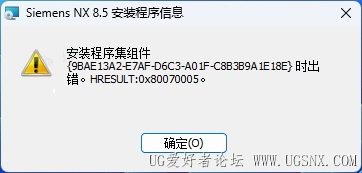

系统win11 X64 专业版
NX8.5 X64
报错如下:
2129

发表于 2026-7-14 18:47:16 | 显示全部楼层
用工具箱直接装个10或12不香吗

发表于 2026-7-14 19:43:43 | 显示全部楼层
用工具箱装

发表于 2026-7-14 21:59:59 | 显示全部楼层
8.5直接用大佬的UG_NX8.5一键绿色精简版

发表于 2026-7-15 09:11:48 | 显示全部楼层
论坛网友blassleed提供的下面的方法可以试试
解决了吗?我的是win7 64位旗舰版,我装几个软件都遇到这个问题,我试了一下午。弄了两个流程就都解决了,大家可以试试
1、可能是调用NET framework有问题。在我的电脑-程序与功能-NET framework(我是4.6,其它版本应该也一样),双击程序选择修复到原始状态。
2、系统服务关闭了。选择我的电脑-管理-服务与应用程序-服务-开启windows updata和windows modules installer这两个服务即可。

 楼主| 发表于 2026-7-15 09:33:21 | 显示全部楼层
解决了吗?我的是win7 64位旗舰版,我装几个软件都遇到这个问 ...
好的,谢谢已解决。
