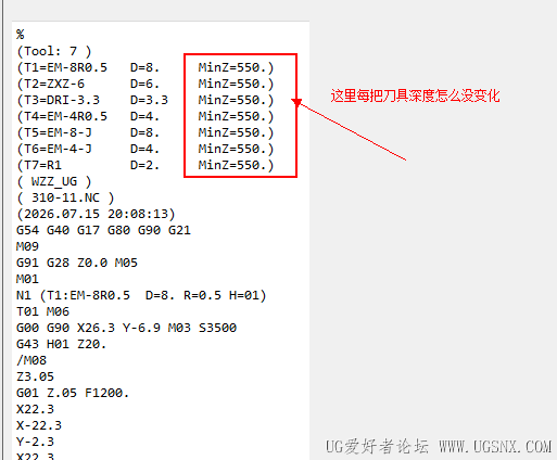

[已解决] 后处理程序头部刀具列表深度怎么没变化

未命名截图.png   问下大师这里深度怎么弄?能否点拨下小弟的苦恼,感谢感谢大家

发表于 2026-7-15 21:42:19 | 显示全部楼层
好好看一下你参考的范例。你这是少了记录比较的数据。现在只输出了你程序头加的初始设置数据。

 楼主| 发表于 2026-7-15 21:50:57 来自手机 | 显示全部楼层
tombai691019 发表于 2026-7-15 21:42
好好看一下你参考的范例。你这是少了记录比较的数据。现在只输出了你程序头加的初始设置数据。 ...
我是从另外一个后处理复制的函数代码,然后用到自己的后处理中,按照格式添加的,就是不知道什么原因

发表于 2026-7-16 10:02:40 | 显示全部楼层
后处理可以发个上来吗?

发表于 2026-7-16 10:34:44 | 显示全部楼层
我也遇到过  后处理还有一个定制深度的命令没有 就会出现这样

 楼主| 发表于 2026-7-16 12:38:38 来自手机 | 显示全部楼层
照着另外一个后处理做的,而且复制命令都一样,就差这个深度没反应

发表于 2026-7-16 17:38:03 | 显示全部楼层
提示一下你,看一下范例里面PB_CMD_before_motion.按他里面的内容改你的后处理,试试。

 楼主| 发表于 2026-7-16 22:25:49 来自手机 | 显示全部楼层
tombai691019 发表于 2026-7-16 17:38
提示一下你,看一下范例里面PB_CMD_before_motion.按他里面的内容改你的后处理,试试。 ...
谢谢你的提醒,搞好了,非常感谢好人一生平安
