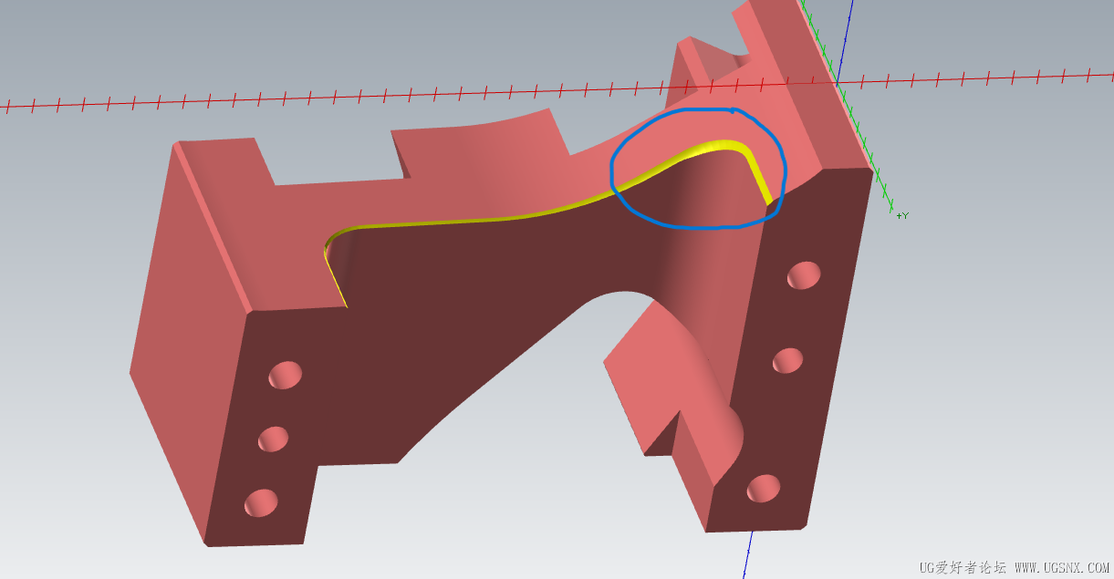

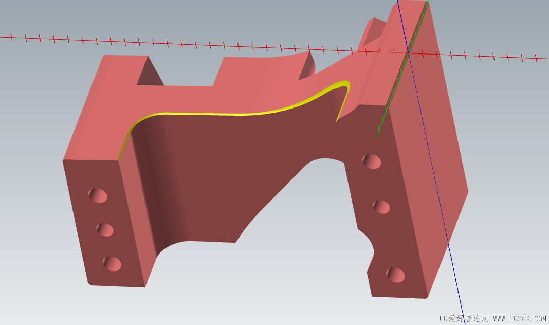

用R5球刀走3D倒角出来刀路不均匀 圆角位置偏大 有没有办法改善

既然都用球刀了,为何不使用引导曲线加工非常方便,
当然,实际工作中,类似特征,不是特别陡峭,可能不怎么做(时间稍长),使用倒角刀的次数更多一些。

多轴去毛刺不好用吗

用面倒圆试试

面倒圆试试

多轴去毛刺,恒定数值

用去毛刺,就可以了。

一般都用去毛刺功能  3D倒角搞一些没有要求的还是可以的

老版本,面倒圆或新版本 去毛刺
