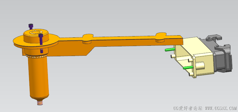

用UG进行注塑模具设计,下面的部件从哪里可以加载,这个部件的名字每个地方说的都不一样,有些地方说是热咀组件,有些地方叫热流道浇口套。

这是热流道组件   一般不是模具设计制作   设计完模具  最后交给热流道制作公司  做相应设计   最后发给模具设计 根据热流道 在优化设计   一般模具设计会预留出位置  只做进胶口位置就行

非常感谢。这些我以为有组件可以直接引用
