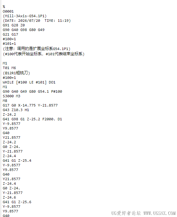

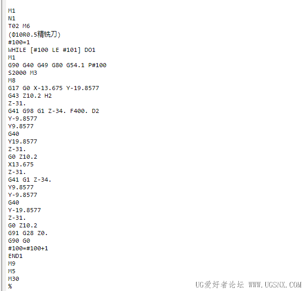

3轴通用多工位后处理调用G54.1P1扩展坐标系
适用于FANUC  三菱  北京精雕等系统MAZAK去除程序头% O0001    HAAS没开宏功能请参照我另一个帖子用子程序实现多工位
3轴通用多工位后处理调用G54.1P1扩展坐标系.rar (341 Bytes, 下载次数: 55)
