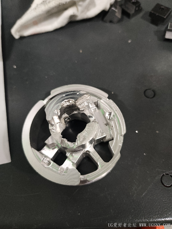

到了晚上,六点多,又又又撞机了,还好,就工件报废了,当时我就在旁边唠嗑,具体原因是后处理的问题,五轴转台回原点不先会z轴,直接会b轴,刀也怼断了还好是小刀,干的这个产品就是昨晚撞机的那个,那边机床撞完了,来这边干,后面组长过来看,弄好了但还是把他叼了一顿,说这个货补了十件了,当然他自己也有原因,为什么不把进给率调低一点呢,这个机床又没有手轮模拟,没有手轮模拟的正常,我直接0%-10%进给来回跳,看下刀,没问题了才打到80%,安全第一,毕竟出错了耗时耗力,然后差不多就下班了,明天晚上上夜班,折磨啊,下个厂绝对不找这种半个月倒一次班的厂,晚上通宵玩LOL,鸣潮,ug度过去了,ug的五轴课也看的差不多了,顺便和ug聊了多轴可变轮廓铣为什么还不支持圆鼻刀的问题,听了他的分析,感觉恍然大悟
撞报废的
撞报废的
