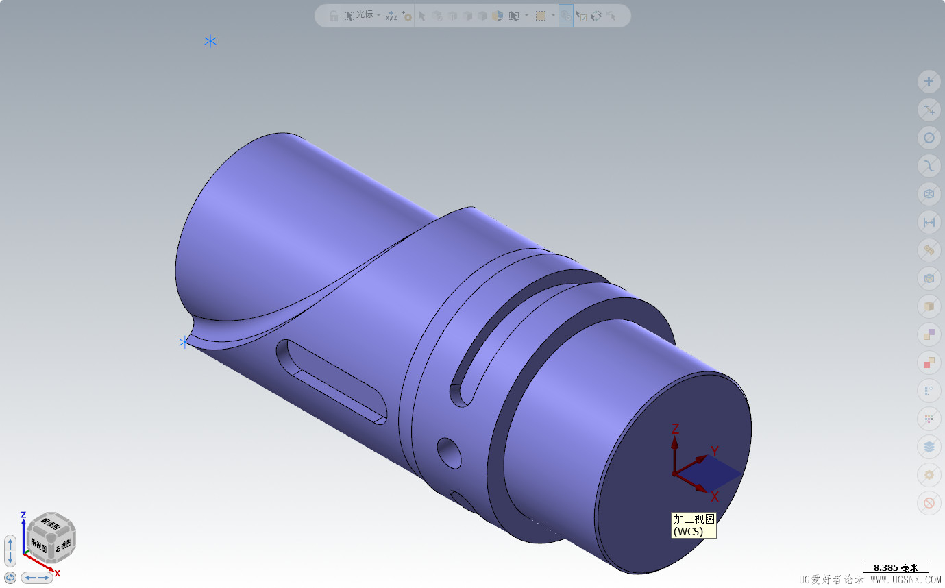

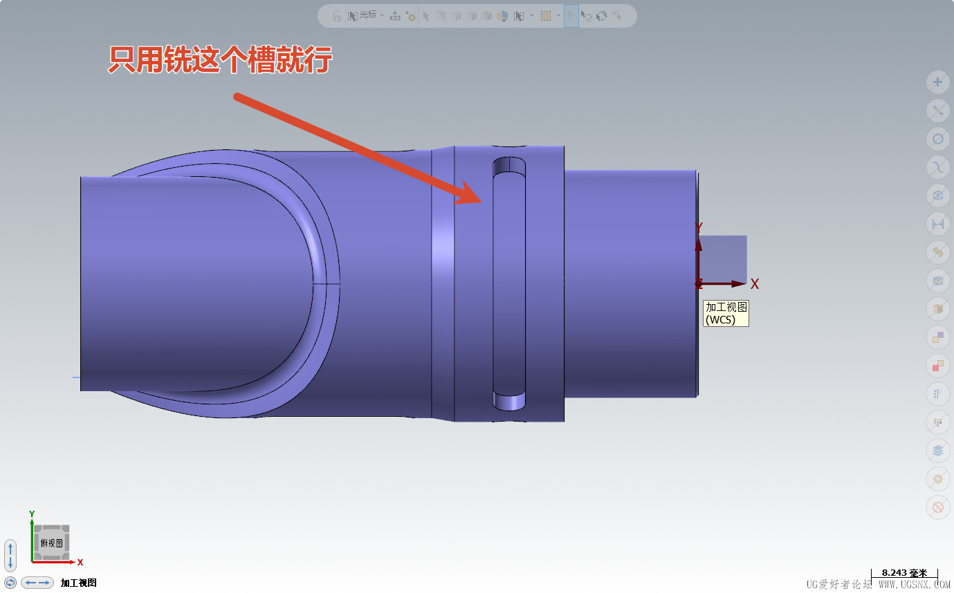

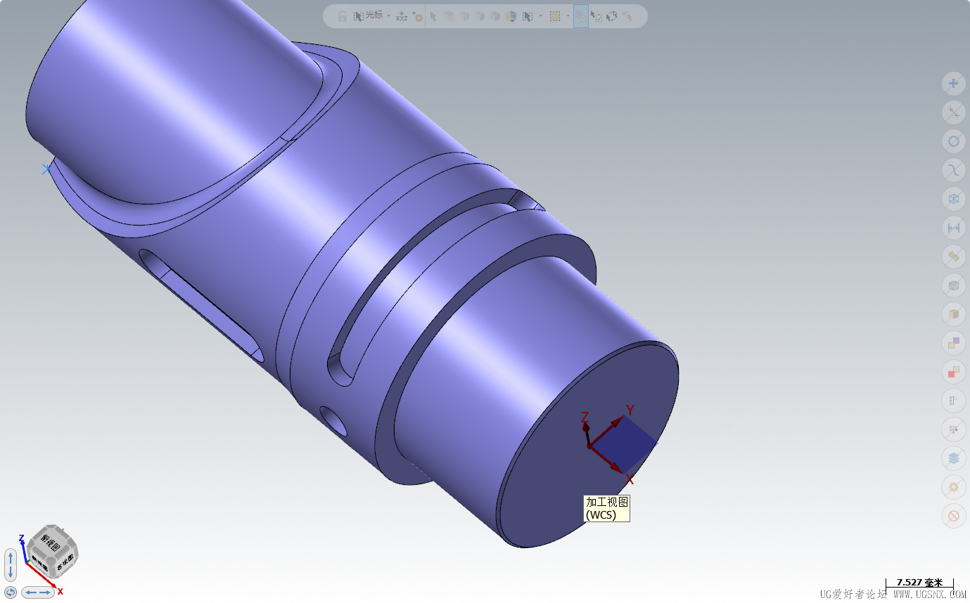

发表于 2026-7-21 22:30:24 | 显示全部楼层 |阅读模式
软件:MASTERCAM
机床:4轴联动A轴旋转,立式
要求:用平底铣刀(尺寸没有要求,只要能把底面和壁面铣干净就行)
核对方式:选刀路->毛坯模型,把之前的刀路添加进去,生成的毛坯等于零件就行。
14-2涡轴(MC2022).zip (142.91 KB, 下载次数: 26)

 楼主| 发表于 2026-7-22 02:24:48 | 显示全部楼层
已解决,用侧刃铣削做出来了

发表于 2026-7-21 22:45:49 来自手机 | 显示全部楼层
抽中心线,直接来回走

发表于 2026-7-23 09:28:20 | 显示全部楼层
用统一应该也可以做出来~
