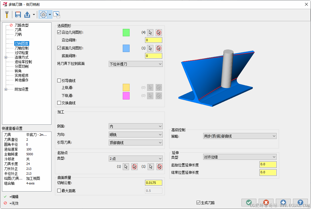

相关参数

 楼主| 发表于 2026-7-24 22:42:11 | 显示全部楼层
Jebens 发表于 2026-7-24 20:57
可以弄出来学习一下吗
模型和策略都在评论里了,策略里面的参数都是字面意思,很好理解
