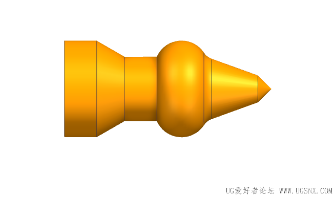

[求助] 帮忙看看呗 这个图是不是缺少个尺寸

一点问题也没有

只缺一个角度尺寸,就可以全约束了。

这种就很简单,用ug草图画一下,把图示约束都做好,然后看看是差几个约束也能知道缺哪些尺寸

假设R5最高点和18是相切的话,就缺一个尺寸,就是前面锥度

这是职业技能考试中级工的一道题,我拿来练习的,用UG画不出来,我的理解就是少一个尺寸,发出来的目的是想知道大家和我理解是否一样

其实这个图标的尺寸也没有问题,可以算出来的,算不出来也可以画出来,有空我用Mastercam给你画一个

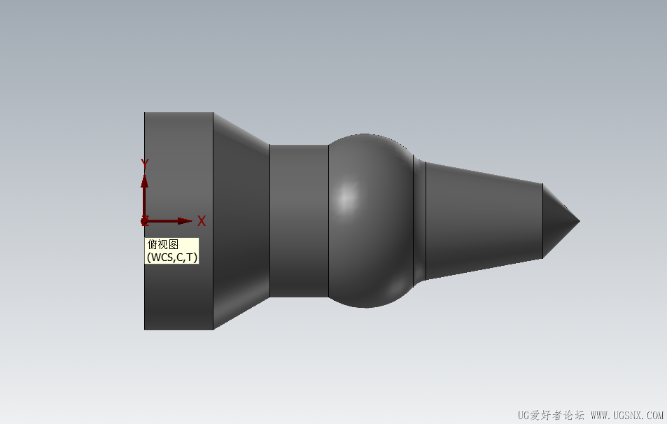

这是玩乱画的,看看对不对啊
乱画的

就差前端一个角度一个尺寸就可以画出来

能yong UG画出来就不缺尺寸!
