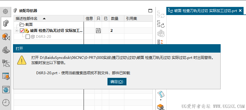

请教一下,有时放久的图档,重新打开加工图档会报错,提示部件已卸载。
没找到什么是什么原因引起的。哪位大神有经验解释一下。以及如何避免这类问题的出现。

发表于 2026-7-24 09:10:04 | 显示全部楼层
UG装配加载选项,打开装配图后,提示加载时的部件已卸载

 楼主| 发表于 2026-7-24 04:38:51 | 显示全部楼层
没搞懂为什么刀具跑到装配里

发表于 2026-7-24 20:05:29 | 显示全部楼层
装配加载方式错误(最常见)
打开文件时 NX 默认「从文件夹」搜索,刀具装配部件、重用库刀具、自定义刀柄找不到原保存路径,直接判定部件卸载武汉格发信...。
重用库 / 自定义刀具路径分离
刀具从重用库调取,部件族文件保存在软件默认缓存目录,未和加工图档放同一文件夹;移动 / 复制图纸到其他电脑、文件夹改名后,刀具引用丢失抖音。
图档移动、改名、复制
加工 prt、刀柄部件、工件模型分开放置,一旦文件夹路径、文件名改动,NX 无法定位刀具装配文件CSDN博...。
刀具以装配组件形式创建
自定义刀杆、刀柄做成独立装配部件,保存时未内嵌到加工图档,再次打开直接卸载。
二、即时修复(打开报错弹窗时立刻操作)
方法 1:修改装配加载选项(90% 场景一次解决)
装配加载选项设置
弹窗点【确定】进入图纸;
顶部菜单:文件 → 选项 → 装配加载选项;
「加载」下拉框,把【从文件夹】改为【按照保存的】;
确定后关闭图档重新打开,刀具部件正常加载UG爱好者...。
方法 2:手动找回丢失刀具部件
左侧装配导航器,带卸载标识的刀具部件右键;
选择【替换组件】,浏览找到存放刀柄 / 刀具部件的 prt;
替换保存,后续打开不再报错ZOL问答。
三、永久根治设置(避免以后反复报错)
1. 统一重用库刀具保存目录(解决重用库刀具卸载)
文件 → 实用工具 → 用户默认设置;
找到:基本环境 → 重用库 → 可重用组件;
修改【部件族保存目录】,指定和加工图纸同一个文件夹;
重启 NX,之后调用重用库刀具会直接保存到图纸目录,不会丢失武汉格发信...。
重用库目录设置界面
2. 规范图纸存储习惯(治本关键)
一套加工图全部文件放同一个文件夹:工件模型、加工 prt、自定义刀柄 / 刀具部件,禁止分散存放;
不要随意重命名文件夹、零件 prt 文件名;
拷贝图纸到其他电脑时,整个文件夹完整复制,不要单独复制单个 prt;
自定义刀具尽量内嵌到加工图档,不要单独做成外部装配组件。
四、特殊场景补充
外部导入刀具(CATIA/ SolidWorks 刀柄)
外部刀具装配导入 NX 后,务必执行【文件→全部保存】,将刀具部件一并保存到本地图纸文件夹。
刀具部件文件被删除
如果刀柄 prt 已删除无法找回,只能删除加工工序里丢失的刀具,重新创建刀具库。
批量加工模板自带刀具卸载
编辑加工模板,按上面「按照保存的」加载方式设置后重新保存模板,后续新建加工图自动适配。
