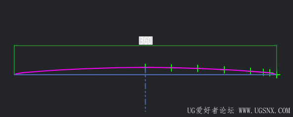

发表于 2026-7-29 14:04:44 | 显示全部楼层
yx33 发表于 2026-7-29 10:23
AI的回复根本不对,是套用叶片建模思路。
1.png 这个是a-a截面,按照这样把所有截面画出来。然后截面之间的位置好像还和螺旋角有关。具体的还需要仔细看看。
201
1052
1052
发表于 2026-7-29 14:37:33 | 显示全部楼层
白色治愈之风 发表于 2026-7-29 14:04
这个是a-a截面,按照这样把所有截面画出来。然后截面之间的位置好像还和螺旋角有关。具体的还需要仔细看 ...
几个点的间距怎么确定的啊?图上的B/10、B/20这几个数是啥意思没搞懂。。
2175
6437
6437
发表于 2026-7-29 14:38:06 | 显示全部楼层
B等于360
201
1052
1052
发表于 2026-7-29 14:45:46 | 显示全部楼层
好嘛、、、之前分数求和算错了。。。算出不来没等到1/2B,就一直没搞懂这个是啥意思
201
1052
1052

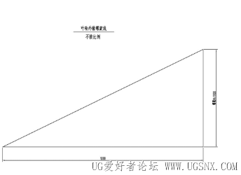

发表于 2026-7-31 10:10:23 | 显示全部楼层
咋没人了呢?按表格做完曲线和曲面后,曲面是平的,不带螺旋。。。弄不成螺旋桨的样子啊。。。
979
2574
2574
发表于 2026-7-31 11:50:18 | 显示全部楼层
这个还是有些麻烦的,需要去构线,再建面
