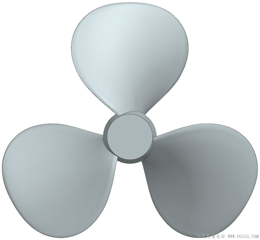

就是不知道怎么缠绕上去啊。。还有就是他这写的叶片外圆的螺旋角,叶片根部的螺旋角是不是也是一样的啊。。

发表于 2026-7-31 16:47:10 | 显示全部楼层
还是慢慢来吧 发表于 2026-7-31 13:23
就是不知道怎么缠绕上去啊。。还有就是他这写的叶片外圆的螺旋角,叶片根部的螺旋角是不是也是一样的啊。 ...
有疑问的地方需要问设计。你可以按照根部的螺旋角一样处理。毕竟只是画着玩。

发表于 2026-7-31 16:49:33 | 显示全部楼层
你可以不画截面,截面是厚度,你可以先完成片体螺旋面,然后再做截面。

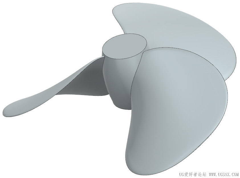

发表于 2026-8-1 17:49:06 | 显示全部楼层
外缘螺距1300怎么回事,书上对应是1000PI.这个不是等螺距的吗?

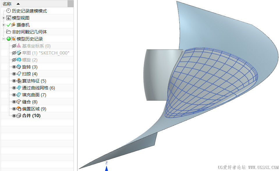

发表于 2026-8-5 10:46:53 | 显示全部楼层
参照“叶轮外缘螺旋线”扫掠建立叶面,以此为基准,用算法将叶背数据按照展开原理进行转换,构建叶背网格面。这类建模的传统操作模式近似苦力,有了算法彻底解放。

发表于 2026-8-5 13:48:50 | 显示全部楼层
chfm 发表于 2026-8-5 10:46
参照“叶轮外缘螺旋线”扫掠建立叶面,以此为基准,用算法将叶背数据按照展开原理进行转换,构建叶背网格面 ...
6666,大神。。算法特征完全操作不来。。大神能给个prt文件么?学习下。
