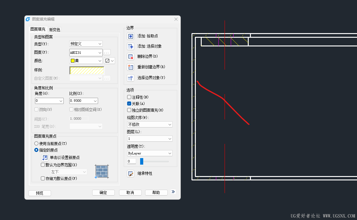

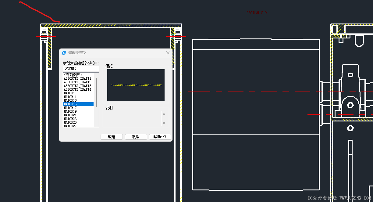

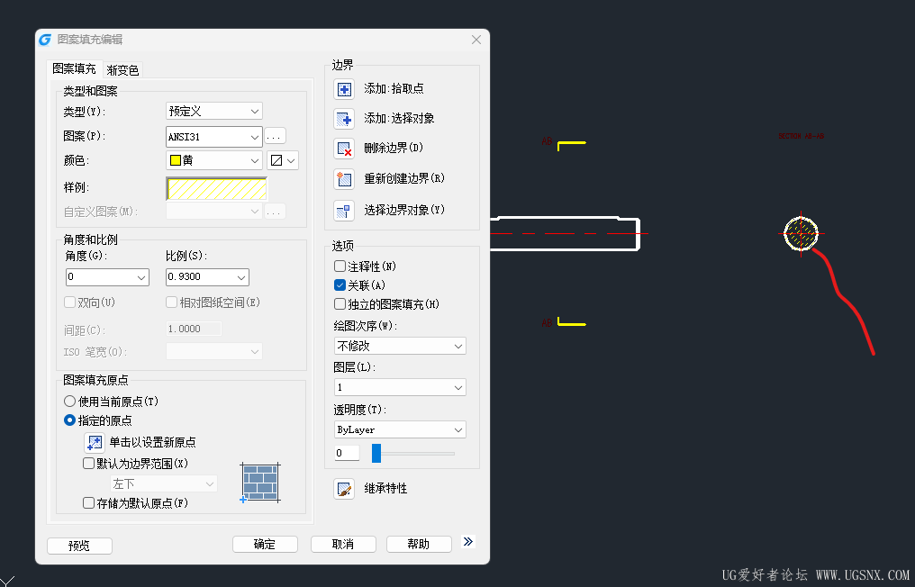

UG导出的CAD图纸,剖视图里的剖物线有时候是块有时候是区域填充,大佬们有没有办法实现始终是区域填充
剖物线是块
剖物线是块
剖物线是块
剖物线是区域填充
剖物线是区域填充
剖物线是区域填充

默认是原生图案填充,但是NX 的 DWG 转换器有自动降级规则:满足条件就输出原生填充,不满足就退化为线条块。AutoCAD 无对应标准图案,转换器无法映射,只能导出为线条块;剖面边界存在微小缺口、自相交、多岛嵌套、样条曲线细碎轮廓,转换器无法生成合法的 AutoCAD 填充边界,自动转为块;此外CAD版本以及导出的dwg版本兼容性也可能是原因之一。

 楼主| 发表于 2026-7-28 12:49:04 | 显示全部楼层
目邓口呆〇 发表于 2026-7-28 09:53
默认是原生图案填充,但是NX 的 DWG 转换器有自动降级规则:满足条件就输出原生填充,不满足就退化为线条块 ...
试验了下,简单的剖视图显示的就是正常的区域填充,感谢大佬解惑
